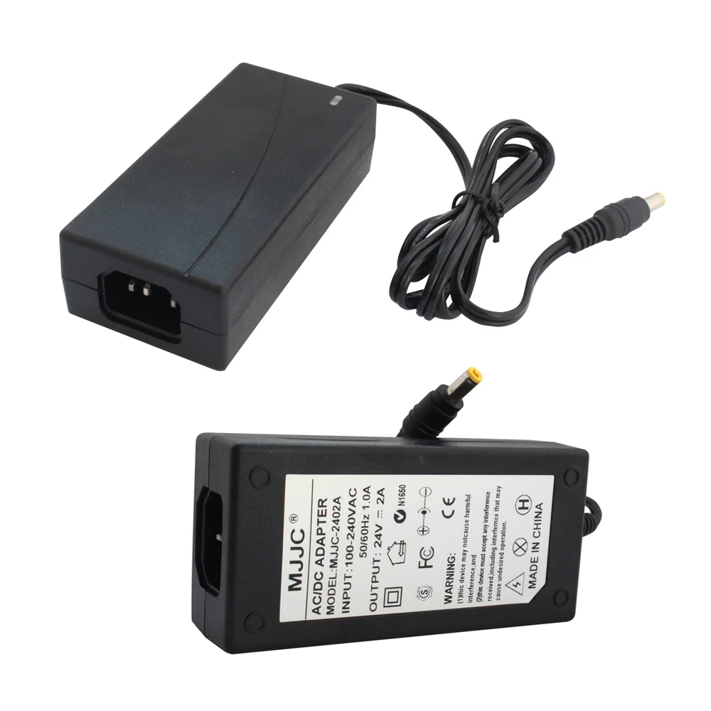

Господа сисадмины и подобные личности, которые работают с офисной техникой и комплектухой - Нужен блок питания 24vdc (от 2amp), с распространенным для них размером штекера 5.5\2.5
Есть 24В 3А, только со штекером, возможно трудности будут, т.к. внешний диаметр 5,2. Внутренний вроде похож, но я хз как померить
