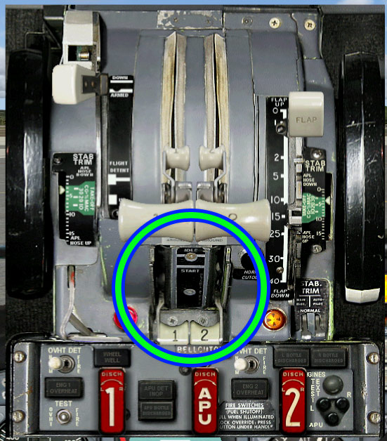

А что это крутится на видео справа и слева от РУДов?
#1907 Оффлайн   Ramzes
Ramzes
  • 1 384 Сообщений:
Опубликовано 8.04.2016 - 19:53
Триммер.
#1908 Оффлайн   al2000
  • 52 108 Сообщений:
Опубликовано 8.04.2016 - 19:56
Триммер.
Я прошу прощения за "темность" - а можно более подробно?
Если подробнее, это рули управления триммером. Используется для установки угла тангажа, например при взлёте. Помогает пилотам поднять нос, то есть меньше придётся штурвал на себя брать. Этот угол рассчитывает FMC (бортовой компьютер) при введении данных о массе груза, топлива и тд.
Изменено: Ramzes, 8.04.2016 - 20:00
#1911 Оффлайн   al2000
  • 52 108 Сообщений:
Опубликовано 8.04.2016 - 20:03
Спасибо!
на боинге даже есть проверка Тейк офф конфигурации, выводишь тример из зеленой зоны и орет тебе сигналом
Изменено: ceres161, 8.04.2016 - 20:16
а почему они крутятся автоматически и реально делают несколько оборотов?
http://denokan.livej...com/140650.html
#1916 Оффлайн   Ramzes
Ramzes
  • 1 384 Сообщений:
Опубликовано 8.04.2016 - 21:49
Во время полёта, будь то автопилот или живой пилот постоянно "подруливает" штурвалом для удержания заданной высоты, триммер в автоматическом режиме балансирует хвостом для удержания самолёта. Ну а т.к. тяги от триммера до рулей механически связаны друг с другом, то и происходят кручения рулей триммера. Собственно, в статье от CyClone, нагляднее это описывается.
