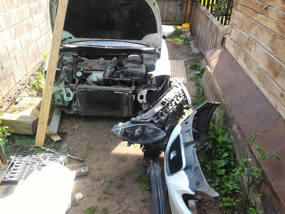

нужно химией. Сначала очистителем, потом освежителем. Все должно выйти через дренажную трубку. Степ ап как вариант. Зеленый флакон с трубкой - очиститель. Оливковый флакон освежитель.С внешними радиаторами понятно, а кто в салоне помоет/продует? :-)
Запах мокрых тряпок достал. (Салонник поменян)
#1973
Оффлайн
Опубликовано 8.06.2017 - 02:04
Эта панацея временная и нужно будет периодически повторять. Но самое главное, если испарителя соты (радиатор кондея салонный) пухом, листвой и др. какахами покрыт, то от запаха то временно можно зафигачить этими прыскалками, а забитость то не убрать, нужно разбирать и добираться до него в печном узле ручками.
Теперь про слабый воздушный поток:
Если воздушный поток слабый даже выкрутив на максимум вентилятор в салоне, то работа кондиционера будет не эффективна. Если поменяли салонный фильтр, а проблема не решилась, это значит забиты соты радиатора испарителя кондея. Он стоит первым (так же как под капотом первый кондея......кстати не путать, речь сейчас про радиатор в салоне) по ходу движения потока воздуха с улицы, то есть все что летит с улицы оседает на нем (а радиатор горячий\антифриза как правило после !!в печном узле!!)
Вот пример тяжелого случая
А теперь вообщем про работу испарителя:
Испаритель пытается замерзнуть от впрыскивания и "кипения" в нем фреона (в холодильной технике так правильно говорить - температура кипения.......а почему кстати на радиатор под капотом говорят конденсатор, или конденсор - там температура конденсации). Ладно, дальше, пытается значит очень сильно\мощно
замерзнуть испаритель, а не дает ему превратится в ледышку как раз вентилятор, он сквозь ламели его (как бы проще сказать) остужает......и вот тем самым, отбирая от него температуру и идет вам через дефлекторы приятная прохлада. А когда он забит каками сильно, то это препятствует нормальному проходу воздуха сквозь него, контур кондея то работает, испаритель промерзает до нужной температуры, отключается система по датчику когда тело испарителя достигает +3 - +5 градусов, а вот в салон нет отбора нормального от него. Я старался максимально просто рассказать, надеюсь принцип понятен. Вывод: в тяжелых случаях не даст нормальных результатов химия, нужно разбирать.
Изменено: riv, 8.06.2017 - 02:08
