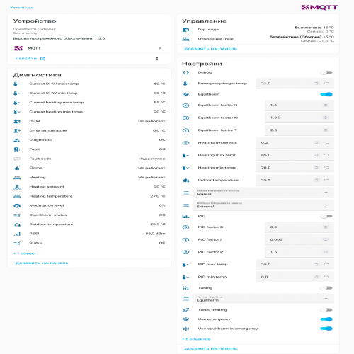

#177 Оффлайн   matrix
  • 26 475 Сообщений:
Опубликовано 19.01.2026 - 16:13
6 лет уже пашет через комнатный термостат - и тепло и газ норм расходуется и не бегать к котлу за регулировками, особенно в нашем городе, где вечером и ночью реально -15, а днём на солнышке 0-1.... А дома всегда как выставил, так и стоит температура...
Аааа, по OpenTherm протоколу... Блин - это слишком замудренно... Я выставил в сервисном меню настройки мощности по отоплению и воде и т.п. под себя, и тупо домашний термостат вкл/выкл котел когда это надо по температуре в доме, никаких заморочек, кроме подстраивания температур (вечер/ночь/день) под свои нужны. Ну ТП само-собой своим трёхходовым отрегулирован от температуры котла, которая всегда постоянна (65гр.) при работе по термостату в доме (~25гр.).
Ещё начитался, чудеса Esp32 за 300 руб и всё, никаких тебе Зонтов за кучу денех. Открытая прошивка, широкое сообщество. Наши программеры самые лучшие в мире!)
Нашел целых 2 проекта:
https://github.com/Laxilef/OTGateway
https://github.com/Evgen2/SmartTherm
Будем пробовать...

Так а что по этому протоколу можно считывать с котла и чем конкретно в нём управлять?
Просто ясно когда котел далеко и дом большой реально и там надо и мощность менять и температуру и т.п., но когда стандартно немного всё - яж говорю - надо изначально настроить в сервисном параметры под себя и потом просто вкл/выкл его с датчика температуры в доме, ну и графики для всего дня или отсутствия дома тоже можно, для этого приложение мобильное есть в норм. термостатах.
А тебе если по простому - просто вкл/выкл по температуре в доме самом с гистерезисом ~0,2гр. пока сделать максимально быстро можно же... А потом уже, как переедешь - городить то с чем жена не справится без тебя))))))

#189 Оффлайн   matrix
  • 26 475 Сообщений:
Опубликовано 19.01.2026 - 16:39
Там много параметров, всё что отдает котел. Ну, а входными могут быть, как внешняя температура с датчиков в том же Стивенсоне, либо из инета, так и внутренняя с DS18B20 или Zigbee-датчиков.
