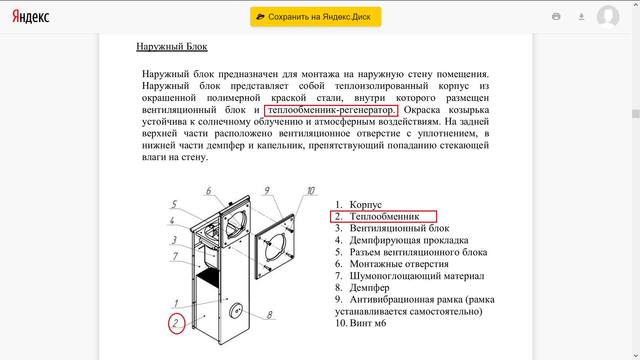

#186 Онлайн   Георгич
  • 14 830 Сообщений:
Опубликовано 29.12.2020 - 15:59
Все конечно хорошо, но вот, как раз то, из-за чего его назвали гордо - РЕКУПЕРАТОРОМ не увидел. А по идее это главная фишка трубы с вентилятором за 21 т. Совпадение, не думаю!
Лишь бы ляпнуть.
Просвещайся.
https://docviewer.ya...TAifQ==&lang=ru
Остальное даже комментировать не буду.
Практика - критерий истины.
#187 Оффлайн   Aleks_K
  • 19 250 Сообщений:
Опубликовано 29.12.2020 - 18:37
Лишь бы ляпнуть.
Просвещайся.
Блажен кто верует. Ты видео посмотри как легко одной рукой эту хрень поднимает мужик. Полноценный медный теплообменник будет норм весить. А твои трубочки из неведомого материала длиной 10...15 см это имитатор теплообменника, писатель блин. Покупай чо! Норм.
#188 Онлайн   Георгич
  • 14 830 Сообщений:
Опубликовано 29.12.2020 - 18:44

девайс интересный, но смущает размер рекупиратора. на сколько он фефективный?
#190 Онлайн   Георгич
  • 14 830 Сообщений:
Опубликовано 29.12.2020 - 23:38
если что, все промышленные рекуператоры делают из алюминия, бытовые и полупром из целлюлозы. Медных рекуператоров в принципе не видел
для тех микроскопических объемов воздуха, которые способен прогонять проппелер  вполне эффективен, если на улице не холодно))))  не думаю, что там корпус хоть как-то существенно утеплен. Из за этого все тепло от исходящего воздуха уйдет раньше,  чем передастся входящему воздуху
#192 Оффлайн   Aleks_K
  • 19 250 Сообщений:
Опубликовано 30.12.2020 - 18:39
Промышленные рекуператоры на другом принципе работают, им не нужна теплоемкость, они просто в одну сторону гонят холодный, а дугую теплый. Им важен теплообмен. Про габариты самих рекуператоров я тоже промолчу. А здесь накопительный и важна именно теплоемкость "сот", они должны накопить тепло в первом цикле, и отдать его во втором.  Иначе это просто труба с вентилятором.
