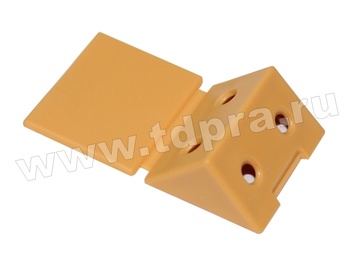

И еще вопрос - как эту хрень собирать? Где получится на конфирматы, а так на уголки?
Ответьте пожаласта!
Такой хренью?
Изменено: Стас, 29.11.2019 - 10:32

Я не профи, но конфирматы в шкафу использовал только в  ненагруженных полках, и дублировал их шкантами, а остальные полки на уголки крепил (на картинке нижние - по два самореза в боковину. Мой вес держали, но я не прыгал на них)

Глянул проект - левые большие полки я бы точно на уголки крепил, а так как их ширина 900 мм - то еще и по три на сторону, ну и к стене по центру, чтоб не провисало, хотя при такой длине полок будет под своим весом по центру провисать спереди - можно хромированную 25мм трубу  (джокер) там проставить как подпорку, если нет жалания допиливать целиком боковины

 С разделителем в левой части тогда и конфирматов  хватит, хотя уголки менее гемморные - можно по месту крутить, тем более слева все равно к стене уголками крепится - эстетика не сильно пострадает

Если уголки, то только нижние. И именно такие, с тремя отверстиями со смещением. Они позволяют подкорректировать возможные недочёты при крепеже.
Крайние стойки в секциях с полками удобнее и при сборке, и при установке тех же уголков под каждой полкой. Даже во встройке)
Не совсем понимаю смысл дублирующих шкантов. Максимум в качестве направляющих в фабричной мебели.
Конфирмат 6,3 в 16-й качественной плите держит хорошо. Уж точно лучше 16-х саморезов) Просто не надо их жалеть и ставить только по краям.

Крайние стои́ки, это ещё один лист ДСП. Это дорого, тяжело и не молодежно!)
У меня стены из газоблока, так что буду на саморезы крепить уголки, должно быть нормально.
