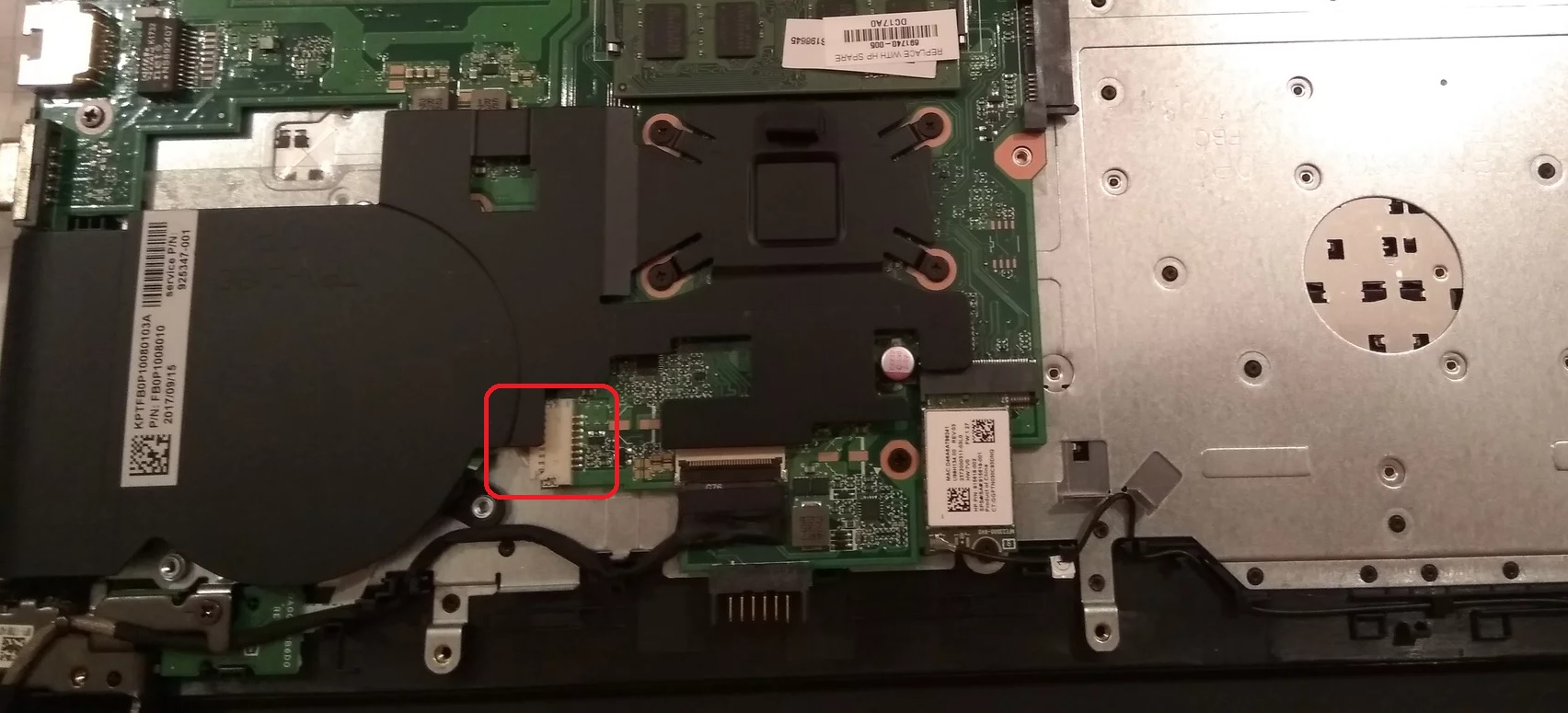

Дано: ноут hp  14-bs026ur
Нарукожоплено: по настоятельной рекомендации служебного айтишника вместо 7ки поставил 10ку.
Проблема: слабо ловит сигнал вифи.
Пробовал: скачивать все дрова и попеременно ставить их с перезагрузками, полностью положиться на Driver Booster 7
Не предлагать: откатиться на 7ку, отнести ноут админу рабочему и т.п.
На роутер не грешу. Рядом лежит два ноута - первый работает отлично.
Помогите решить проблему.
До обновления ОСи (на 7-ке) все ловило норм?
Ноутбук разбирали незадолго?
Ниче не понял......админ рукожеп посоветовал обновить 7 на 10 и этим вылечить hi-fi? :)
Частая проблема:
1 - при разборке и сборке проводок к модулю подключен в другой разъем, или забыли подключить.
2 - если провод антенннки (метал.планки) проходит через петлю соединения с крышкой дисплея, то возможно перетерт от натяжения при частом откр\закр крышки, или оборван внутри.
3 - обрыв центральной жилы на разъеме молуля\штекера провода\антенки(планки)
Изменено: riv, 26.04.2020 - 01:47

Тоже склоняюсь к аппаратной проблеме модуля WiFi, как сказал Игорь

Видимо он прав....
Прямо перед переустановкой системы было небольшое залитие (потерялась собака по кличке "Счастливчик"). Тут же разобрал ноут для просушки. Видимо, криво собрал, т.к. провод от модуля попал в область петли и сдавил его.
Сейчас пойду искать новый модуль.... ((((
