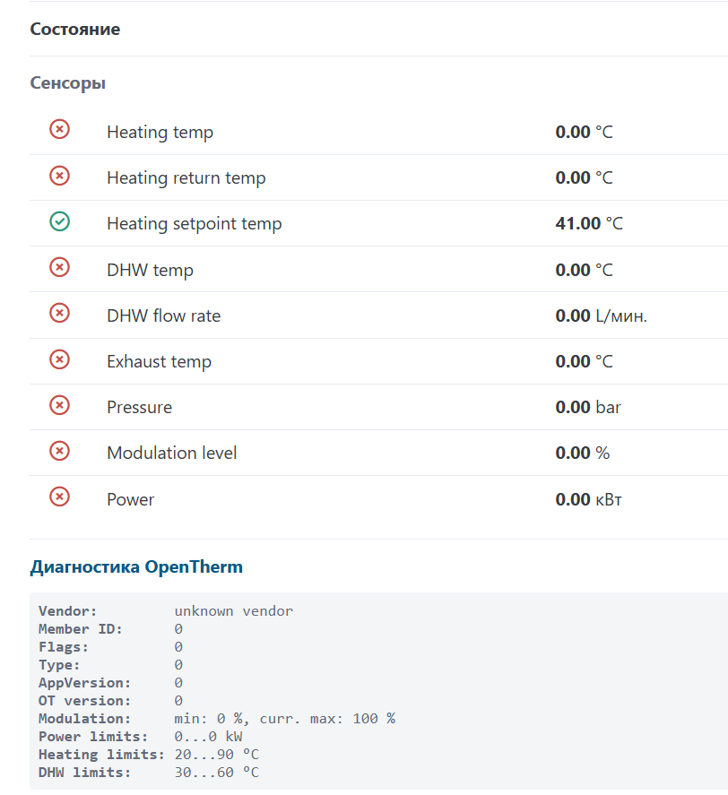

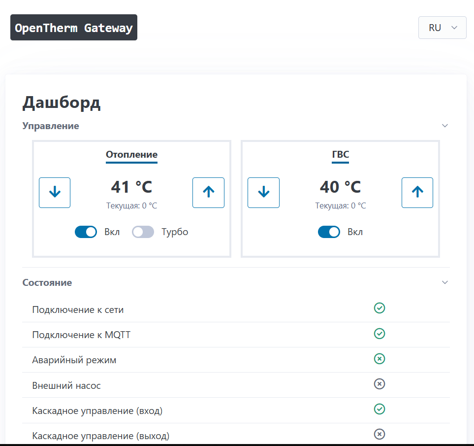

Залил прошивочку для посмотреть, всё очень неплохо, пора подключать к котлу)
