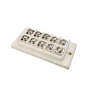

Есть ли у кого в аренду на день пресс\клещи\обжим для концевиков\гильз кабеля ?
Нужно соединить 4 кв.мм меди с 4 кв.мм и 2,5 кв.мм
Подключение варочной поверхности и духовки к торчащему из стены трехжильному кабелю сечением 4 кв.мм.
Клеммники ("ваго"), или винтовые аля для люстры не предлагать :)
Скрутка в последнюю очередь если не найду инструмент :(.
upd.
Раньше (сделано в ссср) были клеммники соединительные, зажимали винт+пластина провода, таких негде не нашел.
#213 Оффлайн   Wrost
upd.
тот клемник что у вас на фотке УГ
если уж заикнулись о клемниках то берите ваго винтовые, лучше ваго нет клемников
а вообще в вашем случае нужно скрутить и проварить, на крайняк пропаять
по поводу обжимки...бггг..на 4мм.кв.
нужно такое
http://www.vshope.ru...ge=57856381.jpg
или такое
http://www.freetorg....39/1402385i.jpg
#219 Оффлайн   Hunter_@
Hunter_@
  • 3 367 Сообщений:
Опубликовано 10.01.2014 - 15:38
Про обжим понял, нужен по мощнее.
винтовые клемники ваго негде не увидел (
скрутить и пропаять можно - если не найду ничего разборного.
Спасибо.

На мой взгляд, самым правильным в этой ситуации будет установка в месте выхода провода скрытого в стену минищитка на 2 автомата, один на варочную, один на розетку духовки . И подключить удобно и пользоватся, к тому же более электробезопасно. Но дырку в стене придется сделать.
Сваривать и паять не придется. Кстати чтобы изоляция не страдала, при сварке нужно использовать мощный теплоотводящий зажим, с ним даже крюки изоляцию не испортят.
