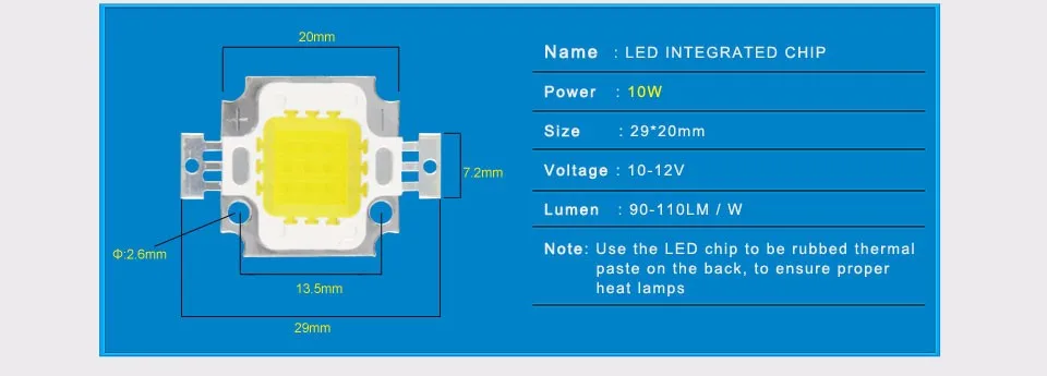

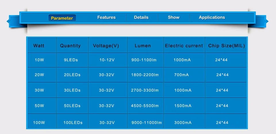

Ленты те что в катушках на 12В? Они изначально рассчитаны на питание постоянным напряжением. Там напаяны резисторы которые рассчитаны на такое питание.
П.С. А есть полные характеристики этих диодов или даташиты?
HTB1GZbrKpXXXXboXXXXq6xXFXXXv.jpg?size=5
HTB1qty5KpXXXXcnXVXXq6xXFXXX1.jpg?size=7

Спросил у друга. Он говорит что от БП на 12В диод поработает какое-то время, но не долго. Нужен драйвер чтобы нормально работало.
Изменено: Mistral, 22.01.2020 - 12:31
#2253 Оффлайн   Dimitry
Опубликовано 22.01.2020 - 12:50
Не драйвер, а ограничение по току. Если я ему поставлю сейчас на 1 диод драйвер на пяток ватт, диод тоже проработает какое-то время... ))) Т.е. надо просто ограничить ситу тока в даннном случае, как я считаю 0,7 А на 1 диод. Сие делается установкой резистора 13-15Ом.. Чтоб он не грелся, поставить на 2 Вт.
