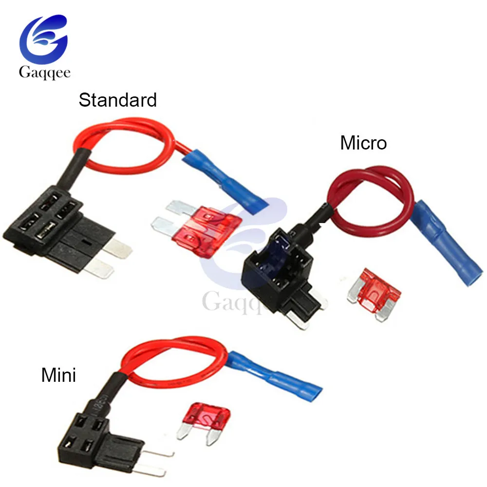

блок предохранителей в салоне лучше чем лезть в подкатпотку? Но сам блок я трогать не хотел, максимум - через разветвитель предохранителя подключится, фото не моего, но похожего
в этот блок идет провод напрямую с аккума, есть свободные гнезда для предохранителя, туда и ставь.

Вот и не хотелось снимать этот блок и подлазить коммутировать с обратной стороны провода. Не проще разветвитель вставить с доступной стороны? И вмешательств не будет во внутреннюю проводку, и вернуть можно  к исходному состоянию легко.
