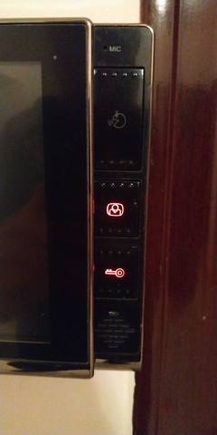

Подскажите, пожалуйста, куда смотреть? На панели в доме я вижу видео с улицы при нажатии на соответствующую кнопку. При вызове с уличной панели - звука нет, замок не открывается. Мое дурацкое мнение - заменить уличную панель. Если я прав - на какую? Если не прав - куда копать?
Других маркировок модели я не нашел

А при включении монитора изнутри - нажатие на ключик открывает замок или нет?
Тестер есть, вольты померить?
В норме на жёлтом проводе (звук) около 9 вольт, нажатие внопки на внешнем блоке закорачивает линию звука на землю и становится 0 вольт, а при команде на открытие замка тут же 12 вольт.
Не открывает. Тестера нет, но если исходя из ответа, что замок не открывает будет смысл прозвонить - попрошу на работе у электрика.

На выбор:
- обрыв линии звука, обломилась пара или отгнила где-то на скрутке;
- неисправность внешней панельки;
- неисправность внутреннего блока.
Можно или взять тестерочек, или снять внешнюю панельку и подключить её к внутреннему блоку накоротке.

От того, что я подключу внешний блок накоротке - я ж не узнаю - открывает она замок или нет%?

Подключив "накоротке" монитор с вызывной панелью , вы тем самым минуете "слабое звено"(подозрительное) витую пару для внутреннней прокладки, которая у вас проложена на данный момент и проверяете тем самым работоспособность вызывной панельки и монитора.

Может на фото не видно, но на каждую точку подключения приходит по 2 тонких провода. То есть в моем понимании - даже если один провод отгнил - второй его дублирует
Теперь нужна такая же красивая картинка с другой стороны -уличной панели
соединение монитора с вызывной панелькой четырехпроводной, жилы каждой витой пары скрутили друг с другом, тем самым увеличив сечение, но они могут с тем же успехом отвалиться как одна так и обе где то по пути
в идеале витую пару заменить на КВК с сечением 0.75 мм

Неисправность явно не в замке и не в замковой цепи внешней панельки. Кнопка на панельке закорачивает линию звука, по этому закорачиванию включается внутренний блок. Этого нет, и пока оно не появится - нам не до замка.

На мониторе нажимаешь картинку - картинка появляется. То есть камера на вызывной панели жива:) Когда в это время на улице жмешь кнопку вызова - звука нет. При нажатии на кнопочку с ключиком - калитку не открывается.
На первой фото внизу круглая херня для магнитного ключа открытия калитки. Эта херня совсем ржавая и не работает. Теоретически - эта штука связана с домофоном, замок то один? Может в ней причина? Хотя к кнопке вызова она точно отношения не имеет

Рядом с калиткой стоит контролер z5r  к нему подключен бп, замок, считыватель ключей и реле вызывной панели, которая дает команду на открытие замка. Если на ключи не реагирует, то вопрос с открытием двери может быть в БП контроллера/замка. А вот вопрос с кнопкой вызывной панели- это другая тема, она точно работала, или не замечали? В общем, сначала найди контроллер ( маленькая плата размер с спичечный коробок) и бп, и проверь последний.
При нажатии на кнопку вызова на улице нет звука, а в доме? все тихо? или экран загорается?
