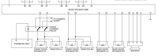

необходимо подружить майфун Teyes CC3 с штатным усилителем Bose 5.1 автомобиля Nissan Teana
предложение в личку

не совсем. нужно вывести линейный выход на вход усилителя что бы избежать двойного усиления

цифровых 2 и есть линейный 5.1 в виде тюльпанов. но как передается это все на штатник - я не в курсе. там только заводские разъемы.
вот и нужно разобраться что бы на штатный шел линейный сигнал с линейного выхода а не уже усиленный с усилителя головы

На штатник там все передаётся по высокоуровневым входам(через провода акустики с головы)+ там левый канал через внутренний концевик разрывает цепь(для озвучки системы нави)+выход на активный саб штатный.
Поженить сложно,т.к резать всю проводку.
Выход-подключать или Pin-to-Pin,страшного ничего нет,т.к многие усилители как раз работают по такому входу.
Или покупать компактный усилитель и на место штатного ставить и подключать по низкому уровню(от него подключать акустику ,уже не штатную,т.к она уже не справится)

pin to pin не хочется. двойное усиление не на пользу звуку. фон увеличивается и рулежка громкости под большим вопросом
я вообще удивлен, что нельзя просто нащупать линейные входы в штатном усилке и подать сигнал с Тиайса - с его линейных входов
ради этого и покупал СС3 как единственный майфун у которого есть 5.1 выход в аналоге

Нет у Bose линейных входов)
Всё приходит по высокому от головы...
