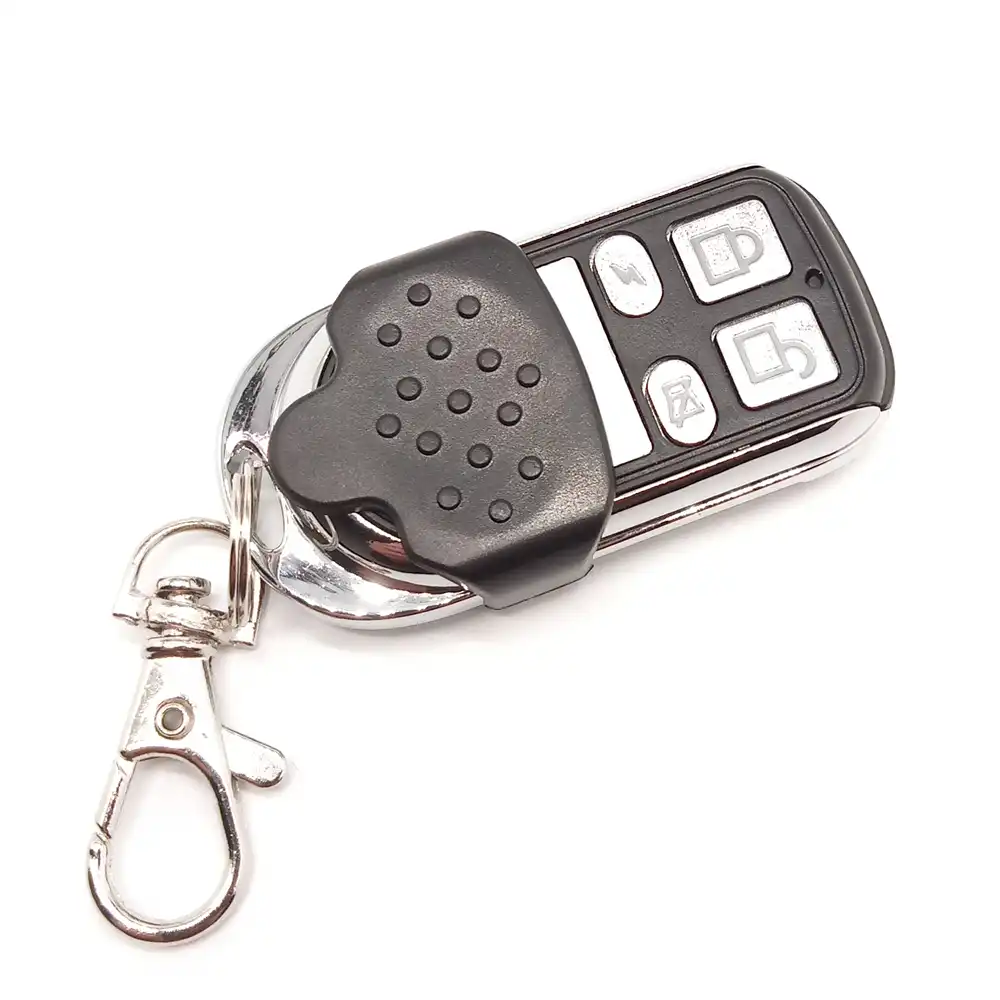

868Мгц, как и у меня. Я в итоге решил задачу, купив его на радиорынке за 800р или около того. Там и склонировали. Клонирование без доп. устройств, вызываешь спец режим на новом пульте, нажимаешь кнопки на старом - и вуаля.
Купил вот такой:
HTB11OBuqmtYBeNjSspkq6zU8VXaY.jpg_q50.jp
Купил вот такой:
похожие пультики в китае покупал по 100-300р, кеймы копировал на раз, но дальность действия значительно ниже чем у кейма
Купил вот такой:
Купил сегодня на радиорынке за 900 рублей, там же его скопировали. Приехал домой - он ворота не открывает. Пробовал копировать сам по инструкции в интернете - тот же результат. Позвонил в фирму, которая занимается такими пультами, отправил им фотки своего, они попросили понажымать кнопки и сказать им как при этом горят лампочки. По результатам дали ответ, что такой пульт скопировать с пульта нельзя ибо там стоит специальная защита от копирования. Остается только покупать пульт у владельцев ворот
