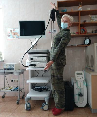

Мы сегодня привезли и установили
новую, современную, дорогостоящую полнуюю эндоскопическую стойку
Но работать пока мы не придумаем как фиксировать челюсти ,нам невозможно. Питерские клиники обрезают с двух сторон шприцы, одевают их собакам на клыки и в таком виде плотно заматывают бинтом челюсть в качестве фиксатора. Только после этого они начинают эндоскопию.

Асти просто хвастается новой приблудой.
поздравляю с покупкой!
Спасибо но мы не можем пользоваться техникой пока не придумаем реальную фиксацию. Сервисный инженер который приезжал из Москвы устанавливать технику нас 10 раз предупредил не брать Вот эти держатели, которые показали на картинках , в них пружины лопаются вле́т. Если бы было всё так просто я бы просто похвасталась аппаратом. А мне реально нужна ваша помощь.
