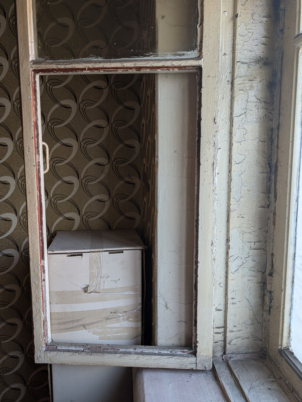

Вопрос решил. Оказывается, станок когда-то купил вполне себе приличный с алибабы. Пыль вчера с него смахнули и можно работать. Недостаток - только один рез.
Бюджет на приспособу - около нуля, старая оконная рама, вместо стекла натягиваем три нихромовые струны. Приспособа готова)) Утрирую, конечно, но идея такая
