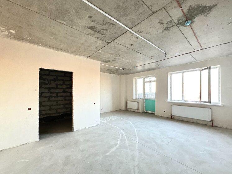

Надо поставить дополнительную батарею в квартире и посмотреть на предмет целесообразно сти замены имеющегося радиатора (стальной панельный) на биметалл.

поменять - вроде, ничего сложного (две американки открутить). но везде могут быть нюансы :)

Клнечно, сантехник должен сам наверное посмотреть и сказать что лучше сделать.

А если нужно в обход управляйки или ТСЖ (неправильно, осуждаю), то требуется фото. Дабы понять возможность замены без отключения стояка.
Или индивидуальное отопление? Поквартирная разводка? Крышная котельная?
Как много вопросов. :)
Это в порядке флуда.
ЖК линии?

1. Да жк линии
2. Перекрывается в подъезде
3. Местный сантехник не делает такое( если честно я не знаю что они вообще делает, знаю. Его уже лет 10 на другом жк у нас также был сантехником)
4. Фото сделать не могу, лучше смотреть наверное вживую.

  • 15 424 Сообщений:

У меня по длине 1 метр стали есть ли смысл биметал ставить 1 метр, я имею ввиду замену. Или жоп поставить секциюсаажем сантиметров 40-50
Теплоотдача у стального 2400 у биметалл 2700 не знаю насколько это большая разница.

Секция какая ? Топят зимой хорошо, кстати, с этими стальными батареями. Но лучше, конечно, переделать нормально , чтобы термоголовка была установлена горизонтально.

Да топят нормально, дверь балконную убрали, а отопление не продумали+ еще соседи не заехали и соответственно не топили зиму.
Секция 1
