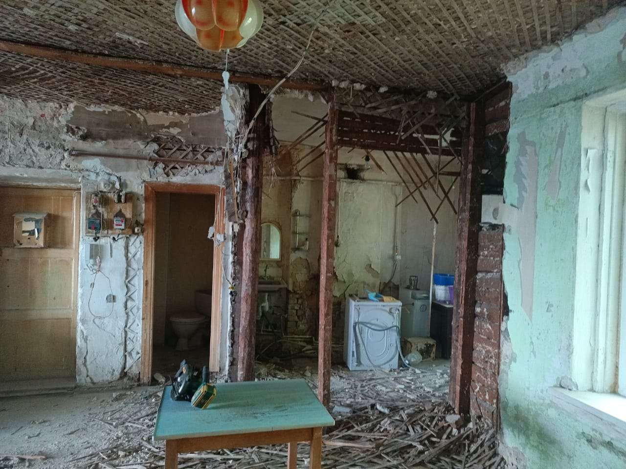

Так а где кирпичные колонны с рельсами, которые должны быть много где, судя по описанию провисания потолка на фотографиях ДО?
Не сложно, но не знаю. Надо поискать в фотках процесса
Фольгоизол чтобы труха от дранки не сыпалась
Поищи - интересно очень. По реально как надо - я написал выше и тут есть грамотные реальные строители, которые это подтвердят.
По поводу фольгоизола от трухи - странное и дорогое решение, когда для это используется более дешевые и простые материалы - мембрана, а их есть куча видов для разных потребностей...
Не забудь про нормальную вытяжку и приточку для этих помещений, а особенно для ванной, на фото стены есть, а труб вентиляции не видно совсем....
Не могу прикрепить картинку, но очень интересный момент стыка стен кухня/санузел/дверь кухни....
А более интересный момент - как открывается дверь в кухню...
Там интересного - вся квартира.
Человек , на непредусмотренном для этого месте, внезапно захотел санузел. И вероятнее всего, чтобы не ходить на ведро, проложит новую разводку канализации в подвале. Но цуко без фановой трубы  :)
Вытяжек и приточек тока в санузле и кухне куча: в распоряжении под них оказалось аж три канала фирменных домовых плюс дымоход. Там же было печное отопление когда-то
Гостиную и спальню Топс обеспечил отличными сплитами, ну и рекуператор в спальню поставили
В комнатах колонны вот эдак, примерно так же по углам кухни
В смысле на непредусмотренном? :blink: Там сортир и был всегда. Разводка прежняя, сантехники при ремонте дома её заменили на пластик ещё лет за 5 до моего ремонта
Вон горшок стоит
Изменено: Stanislav1, 25.06.2026 - 12:34
Смутила фраза "теперь на этом месте санузел". Не увидел на фото труб, но хорошо если так.

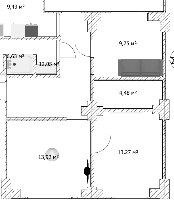

Просто там был малюсенький сортир и перед ним калидор
Обрати внимание на такой момент: у тебя в ряд (судя по рисунку) унитаз-ванна-умывальник. При смыве унитаза скорее всего в умывальнике будет срывать гидрозатвор. Этот момент обсуди с сантехником, скорее всего надо будет ставить около раковины такую штуку https://www.vseinstr...767476345176063

Спасибо! Обязательно учту
