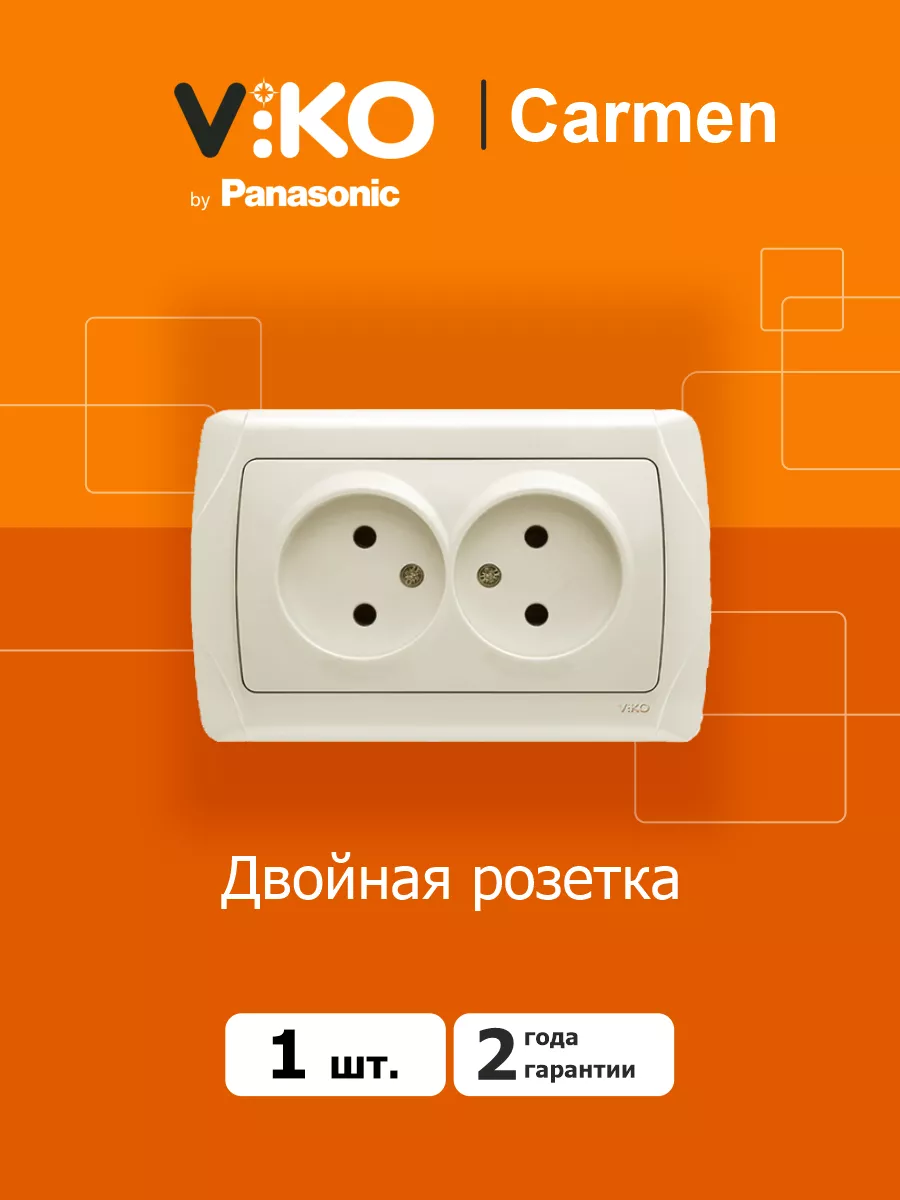

Опубликовано Вчера, 12:15
Не понял про двойные розетки.
Розетка VIKO, двойная, подпружиненный контакт. служат >18 лет и еще будут служить и служить. Одну дырку просверлил - готовая двойная розетка.
Это бабушкин вариант. Заземление где?
В панельках советских нет заземления в принципе (хрущевки, брежневки, сталинки) . Не вижу смысла покупать розетки с заземлением в такой дом. Хотя такие розетки у VIKO конечно есть. Пример с трекингом наверно неудачный на фото - провода некрасиво свисают к кухонной технике. Смысл трекинговых розеток в максимальной простоте монтажа. Фактически это накладная розетка (шина). У нее все плюсы накладной розетки. Чтобы ее подключить надо подвести к шине 2 провода, и на 2 шурупа закрепить саму шину. Можно шиной накрыть существующий подрозетник, подключив провода от него к шине и получить кучу розеток. Блоки 4х врезных розеток - у меня дергается глаз, когда представляю уровень трахотни с монтажом такого блока в бетоне  :suicide:
Чтобы поставить УЗО например… И да - оно без заземления на вводе в квартиру будет тоже прекрасно работать на все потребители…
