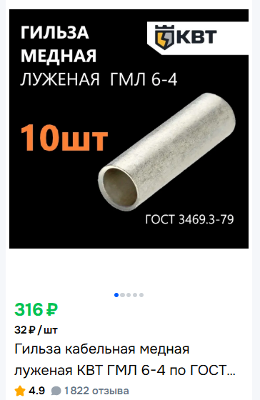

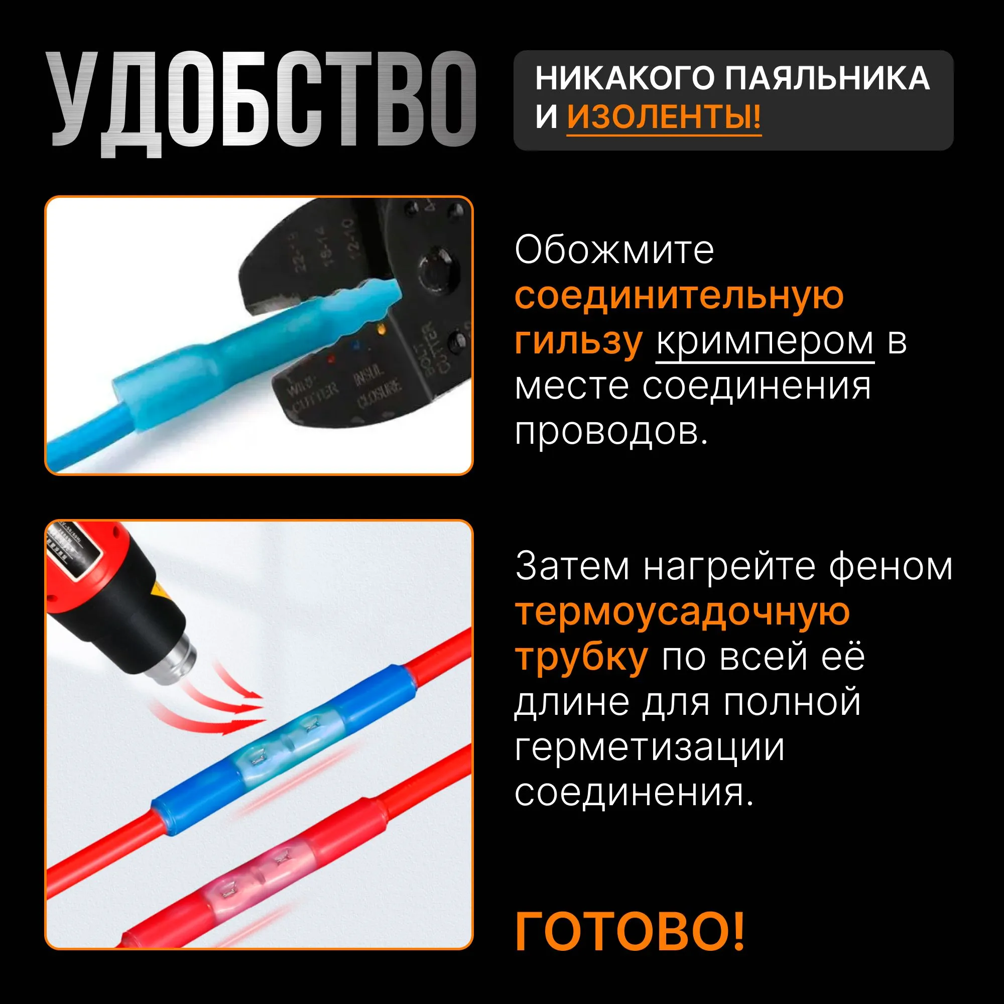

Всегда скручивал, изолентой мотал, надо уже идти в ногу со временем, вопрос простой, нужен кримпер, который будет обжимать соединительные гильзы в термоусадке и наконенечники, которые надеваются на кабель, обжимаются, а потом вставляются в розетки, выключатели, автоматы, то есть не "голенькие")))) пол дня копался, нихрена не понял, вроде как для наконечников и гильз разный обжимной инструмент, надо от 0.75 до 2.5, для дома, пару раз в год может надо будет, за стопицот тыщ не надо
к примеру гильза https://ozon.ru/t/j771oSO
обжимка с наконечниками, но я так понял, для гильз она не подходит https://ozon.ru/t/EIIs2t0

Гильза же не обжимается - там внутри припой, просто нагреть её феном нужно и всё.
Я вот думал для СИП гильз (переход алюминий на медь) купить гидравлические клещи, но пока надо обжать только 4 штуки, жаба задушила :)
Ааа, такая обычной зачисткой жмётся - вот картинка: https://ir.ozone.ru/.../7103114888.jpg
