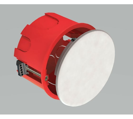

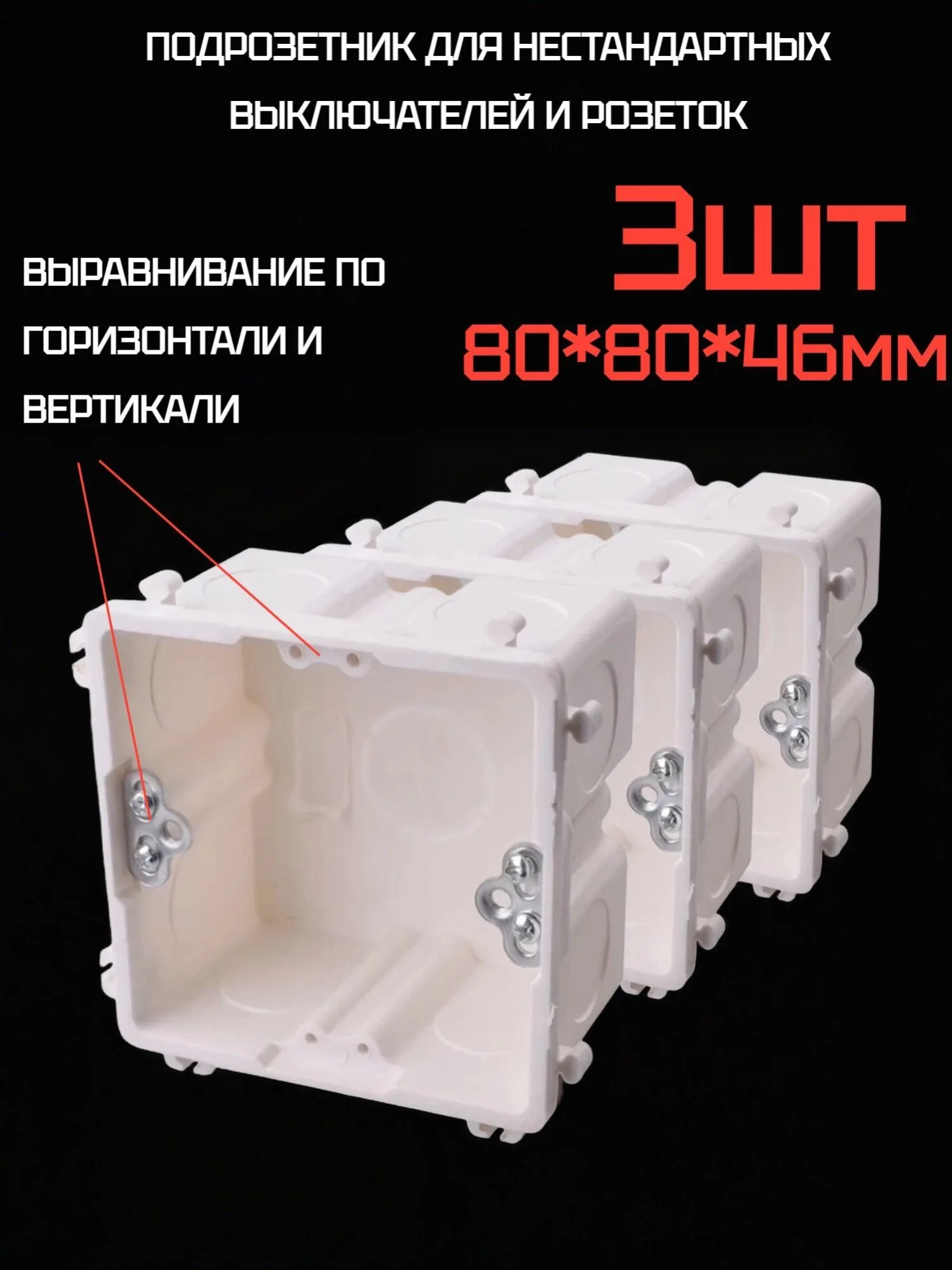

Значит стандартное межосевое расстояние между подрозетниками 71 мм. Мне необходимо их раздвинуть на 1 см, поскольку будут стоять выключатели в собственных рамках, а не в общей. Бабочки с нестандартным межосевым расстоянием не существует. 3D-принтера нет, модель похожую нигде не нашел.
Какие есть предложения?)
Китайские квадратные подрозетники размерами 86х86 для установки розеток и выключателей https://rutube.ru/vi...5bc78/?r=plemwd
Распределительная коробка IEK КМ41025 d80х40мм для полых стен пласт. лапки UKG01-080-040-000-P не пойдет?
https://www.vseinstr...-000-p-2024615/
https://www.ozon.ru/.../?sh=cZaPjeECTQ

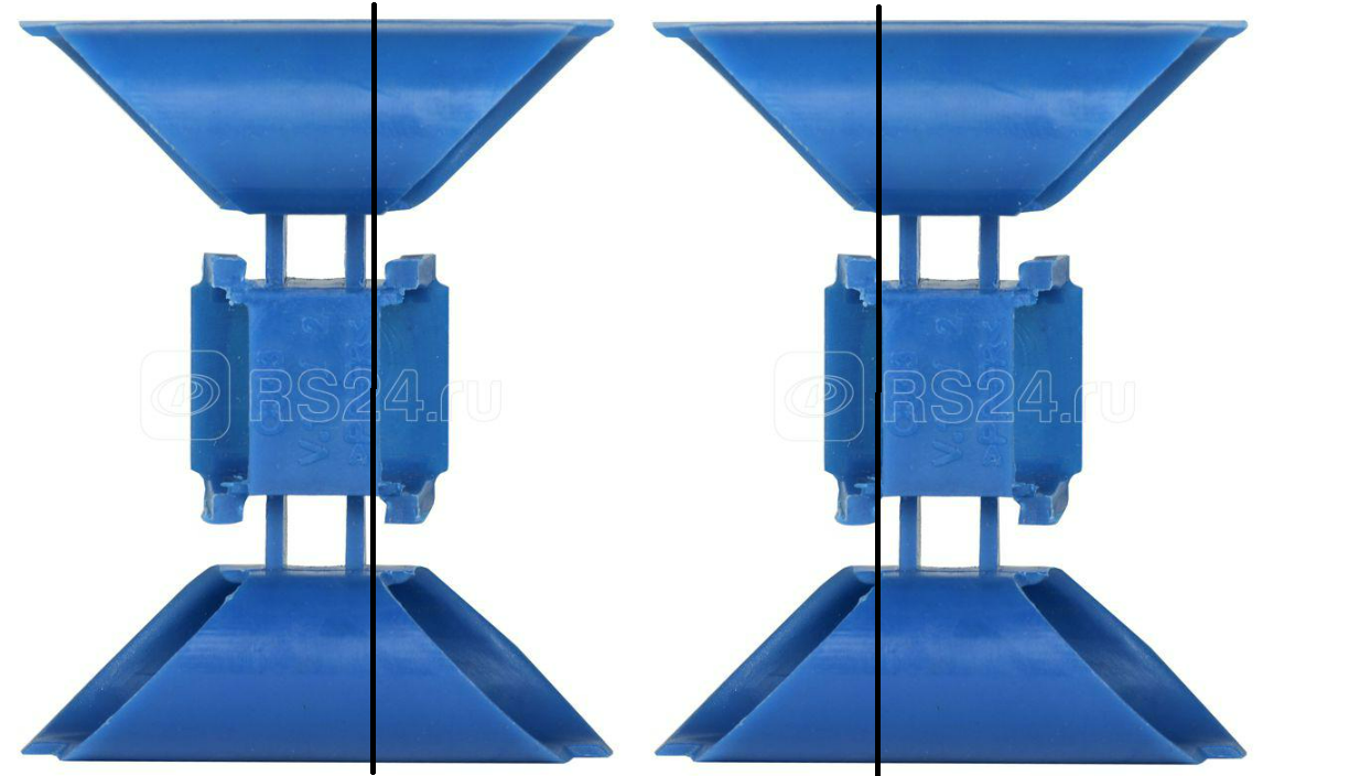

И тут посетила меня мысля взять 2 соединителя:
gKrJHDvxE9zsQiaj6AkssQ7slo24zvKyXjNdPOQS
Один разрезать так, а второй зеркально...зазор там как раз 10 мм
Правда, ТЗ немно поменялось, межосевой нужен не 81 мм, а 86 мм, это оказывается UK-стандарт. Но не страшно, можно срезать чуть меньше на пару миллиметров с обоих.

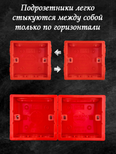

Опубликовано Вчера, 00:12
Кстати, квадратные я 2 смонтировал, и 2 ещё где то валяются...и они даже стыкуются!
th_g5TCyPax8z5ORBaz2k1izWfjHeqrnBta2sBtc
Один минус, долбить под них больше, там очень узко между санузлами и можно в итоге кусок стены отбить)
