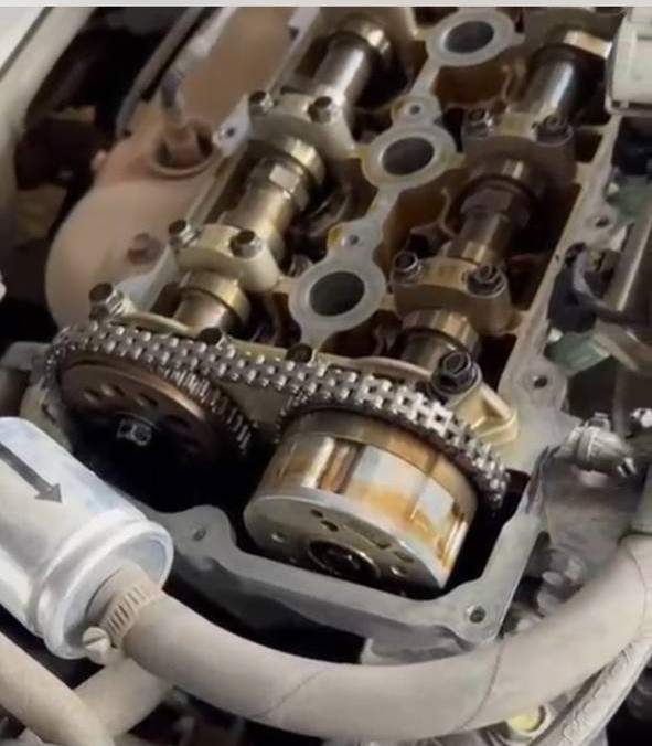

Стук на холодную или на горячую? Если на холодном моторе стучит сильнее, скрее всего это поршня. Снимай трубку сапуна, смотри. Дымит - 100% поршня.
на холодную тарахтит все что можно, после прогрева остается небольшое дизеление и этот звук
Зазор 0.25 - это много, уменьшай до 0.15.
по мурзилке
- Впускные клапаны: 0.20 мм (допустимый диапазон 0.12–0.28 мм)
- Выпускные клапаны: 0.25 мм (допустимый диапазон 0.17–0.33 мм)
Ремней два? Если два, то снимай оба, подшипники на генераторе, помпе и шкиве компрессора могут стучать мама не горюй.
ремень один
Открывай заливную пробку, смотри, хорошо ли раскидывает масло. При износе шатунных вкладышей давление пропадает на коленвале и часто постель распредвала вообще сухая.
Шатунный стук хорошо слышен при сбросе газа.
с давлением ок, распредвалы в масле и на мой взгляд чистые, кулачки и постели без ощутимого износа
по мурзилке
http://www.auto-rost...57280&p=5872837
Двигатель чистый, однако вопрос - почему на впускном распредвале начались нагарные отложения, которые проявляются более тёмным цветом, причём чем ближе к 3 цилиндру, тем темнее. И этот "загар" переходит и на выпускной распредвал.
#29 Оффлайн   Lexx-1
  • 20 976 Сообщений:
Опубликовано 28.11.2025 - 08:32
Просто туда свет падает , а туда нет. Но для полной картины нужно знать дату и время , чтобы числа дали полную картину
#30 Оффлайн   Мaster
Мaster
  • 5 982 Сообщений:
Опубликовано 28.11.2025 - 08:57
Свет ни при чём, нормально свет падает. Бывают и более "загорелые" моторы, а стука нет. Поршни не кувыркаются, потому что юбка у поршней длинная, а не как у "шалавы" на трассе - "под самые кольца". Мнение - раздражает стучок, пусть поршни меняет, не раздражает - пусть дальше ездит. Разного моторного криминала и жора масла не наблюдается. Нагрев в области 3 цилиндра, но "нисанно" - подобных у всех нагрев в области 3 цилиндра. Там даже если газы начинают в систему охлаждения поступать, даже это не смертельно, это проявляется летом и на трассе.
это тень, валы по цвету одинаковые (цвет как выпуск в районе первого цилиндра)
#32 Оффлайн   Мaster
Мaster
  • 5 982 Сообщений:
Опубликовано 28.11.2025 - 12:33
Ну, даже если там и тень, то всё равно ничего криминального по работе мотора не видно. Я сразу обратил внимание что на фазораспределителе нагар уже откладывается. Просто выхлопные клапана работают несколько в другом температурном режиме, они не охлаждаются бензо - воздушной смесью и там вообще всё чисто. Так что скорее всего, у тебя тарахтят поршни. Звук похож на то, как шарик в консервную банку закинуть и встряхивать эту банку, то громче, то тише. Если это этот звук, меняй поршни, самым "севшим" будет поршень в 3 цилиндре. Лечится просто - поршни с удлинённой юбкой, по любому такие есть, можно оригинальные "нисанновские" поставить, хотя где этот оригинал найти? Главное, чтобы юбка за коленвал не цеплялась. В этом случае при сборке обработать напильником и подогнать по весу. И всё, эта проблема уйдёт навсегда.

Судя по фотографии, там вообще всё мажорно, с движком. Просто хитрожопые узкоглазики для экономии материала делают очень короткие шатуны и очень короткие поршни, всё для того, чтобы сэкономить люминий и сделать блок цилиндров (БЦ) как можно ниже. Вследствие чего возрастает боковая нагрузка на стенки цилиндров в БЦ. Да, такая компоновка оправдана в скоростных болидах и на авиационных моторах, где чем меньше масса двигателя, тем лучше. Для дорожной бибики, где в первую очередь нужно ставить долговечность мотора, это излишне, тем более, что выжимать максимум того, на что этот движок способен, никто не будет, да и производитель этого не позволит, ибо этот максимум возможности возможен только один раз, на второй раз он уже не раскрутит того, что было в первый раз, уже поршня тарахтят. Так что даже новый мотор, именно новый, а не контрактный, он тоже только до первых впечатляющих покатушек, в гараж заехал, заглушил, остыл, завёл и слышишь волшебный звук катающегося в консервной банке шарика. Там поршня заменить - день делов.
