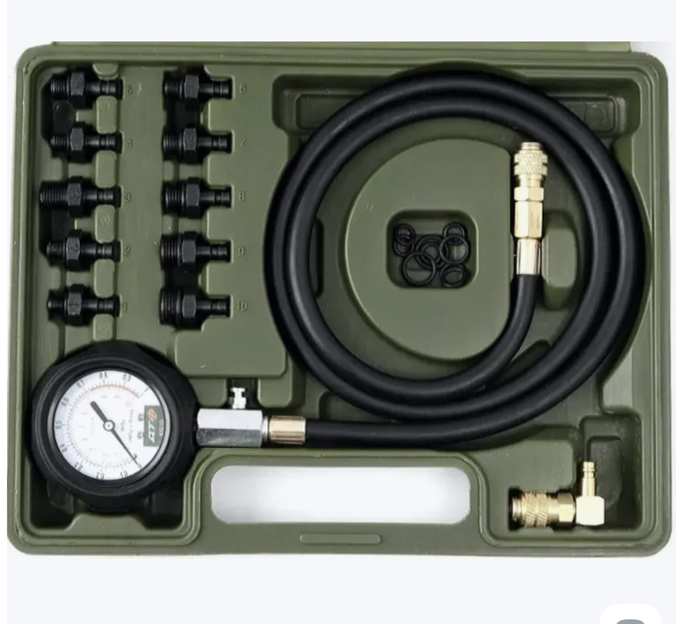

#8 Оффлайн   Lexx-1
  • 20 879 Сообщений:
Опубликовано 26.11.2025 - 20:24
У меня есть набор для замера давления
Изменено: Lexx-1, 26.11.2025 - 20:25
