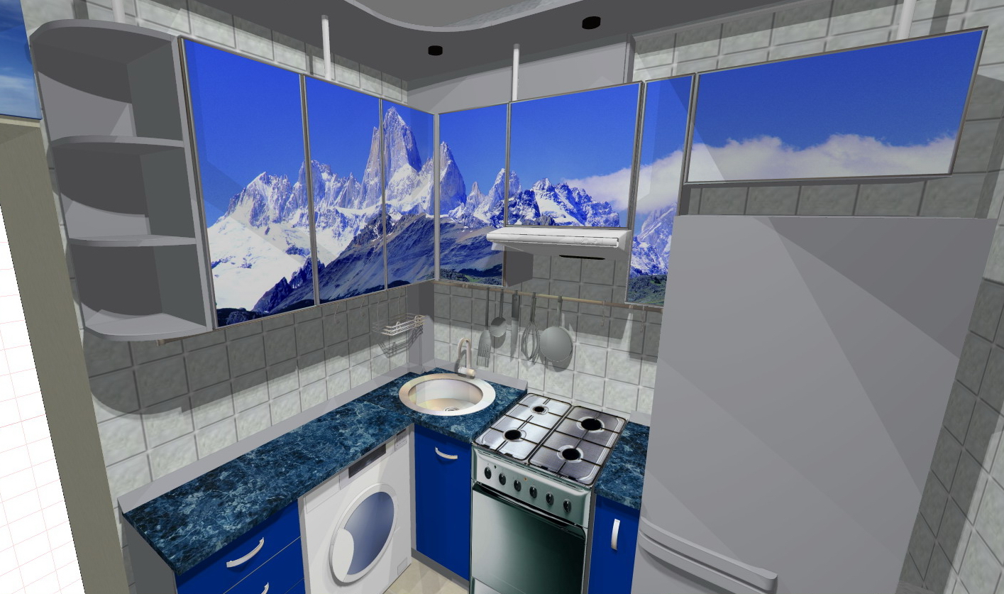

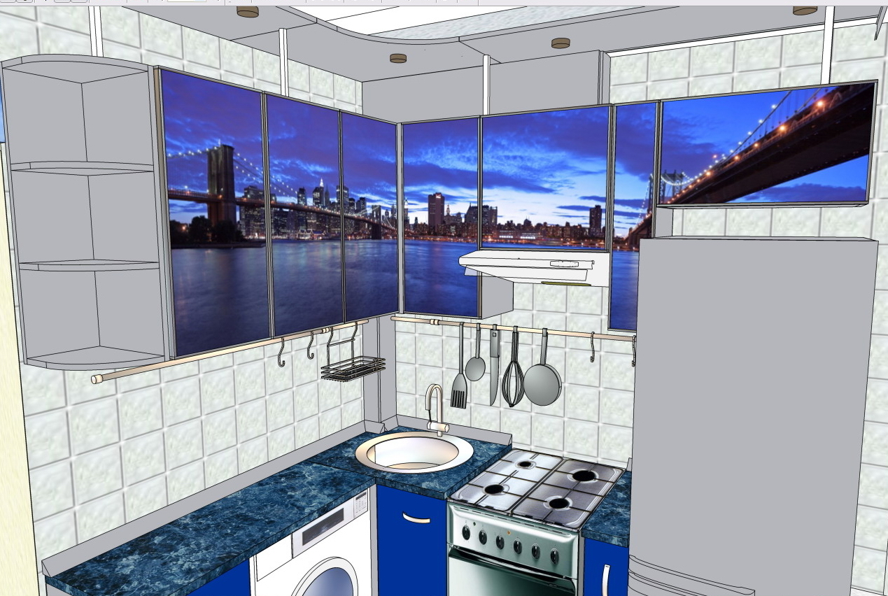

не прошло и года, собрался заказывать фасады на верх) - из предложенных вариантов только два более менее приемлемых нашел. Может у кого есть панорамы в холодно сине-белых тонах в большом разрешении? ;)
Ну или что из имеющегося лучше будет смотреться в компактной кухне?
или

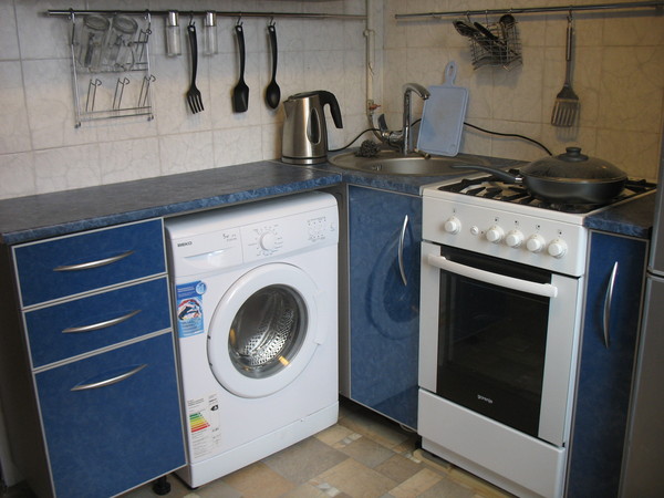

В настоящее время все выглядит так:
текстура нижних фасадов
Я могу попробовать у себя пошукать, но они вряд ли будут отличаться от общедоступных. Что-то другое - или платить за фото, или самому снимать. :unsure:
Но, по моему мнению, на такой кухне (в смысле, планировке и размерах) фотопечать на фасадах излишне - изображение грубо обрезается и нет точки, с которой будет видна полностью. Если хочется картинку, то уж лучше использовать "фото-фартук"...

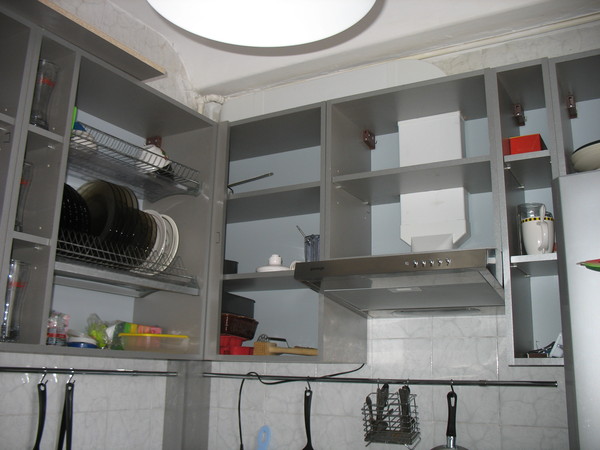

Неплохо!
Но смущают щели между коробами. Стяни их между собой или межкорпусными стяжками, или 30-ми шурупами.
PS: Верхняя подсветка согласно проекту, ИМХО, бесполезна - точеные светильники будут светить исключительно вниз, т.е. на крышу верхних шкафов. Лучше добавь освещение рабочей поверхности под сушкой.

Неплохо!
Щели - это пока не стянуто - межсекционные стяжки поставлю после того как фасады навешу - у меня там на рельсе весят - тудя сюда отлично двигаются и ровняются - единственно что угол больше 90 град = потому будет щель. но после навески фасадов не думаю что будет бросаться сильно в глаза. Подсвет нижней зоны уже смонтировал - верх пока тупо в потолок светят - карниз будет нависать над фасадами на 10 см примерно - как раз будет подсветка фотопечати) Сведодиодную подсветку взял - вверх врезную, холодно-белую, вниз -накладные плоские, теплые (как 40 ваттная лампочка на вытяжке светят)
единственное, пока не определился с кромкой карниза, он из 16 лдсп того же цвета что и корпуса - имеет ли смысл заморачиваться со зрительным утолщениемили закромить пвх 0,4 и не париться?
Изменено: Magistr, 17.09.2012 - 20:49

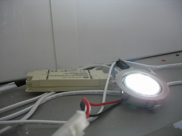

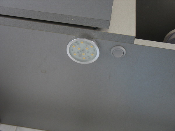

Брал в мебельщике комплект - трансформатор + 3 врезных светодиодных светильника (1200 р) и кнопочку за 18р), потом напротив в интерьере купил два накладных на 12 вольт (по 260р) и в мдм-комплект забрал ещё 2 врезных (по 188р) на этии ссылка есть- трансформатор потянул все семь - они там от 1.5 до 2 ватт
Наверху пока бардак - после установки карниза все будет спрятано на него
Сам трансформатор
