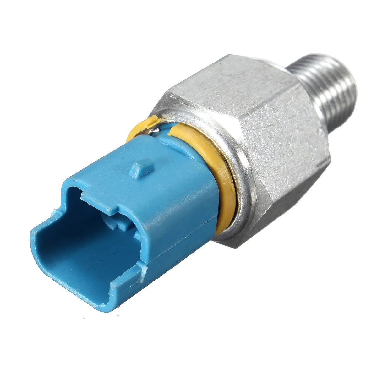

Вот второй источник течи, кто знает что это?
Фото 1
Фото 2
Прям из под этой синей штуки с проводами капало. (((  :(  :blink:  :suicide:
Сорри за качество фоток, снимала на отвертку.

Ну что, кто-нить может мне подсказать что за фигня вытекает из-под стрелки на фото?

Вы точно его крутили? Он вроде пластиковый... Должен легко крутиться... Странно. Кстати на твоих фотках его не видно вообще.
И собственно не понятно что за штука синяя, ибо все смазанно. Тоже день энергетика отмечала? :lol:
Пластиковый, но сидит мертво, вообще не крутится. ((( День энергетика не отмечала, вчера до 1 ночи пытались крутить датчик температуры на морозе, всю опу отморозила и не выспалась (((
Вот он, который открутить не смогли
Нашла в сети картинку получше с другого ракурса, течет отсюда

Вот он же крупным планом

Вроде это клапан гидроусилителя руля....

Датчик давления масла двигателя, проверьте уровень на щупе.

2-Pin-font-b-Power-b-font-font-b-Steerin
Да, дачик, не клапан. Но все таки гидравлики.

Точно он. Такой же красивый с сиреневым колечком.  :)
Масло в норме, ни на грамм не уменьшилось. Вытекает немаслянистая жидкость, не могу понять точно зеленая или прозрачная, всего три капли было и те улетели на защиту.

Это датчик в магистрали гидроусилителя. Должно масло идти, если подтекает, ядерно красного цвета. Может подтекает где-то выше, а на него капает?
Не, до него всё сухо. Мы еще с мужем спорили, заглянув в бачок ГУРа - говорю, там жидкость красная, а он - прозрачная, прям без малого чуть до развода не доспорились.  :lol: Спасибо, потопала на экзист за очередным приговором.

Погодь, может его подтянуть надо или еще чего. зачем сразу менять-то? Ты эдак пол-машины поменяешь! :)
