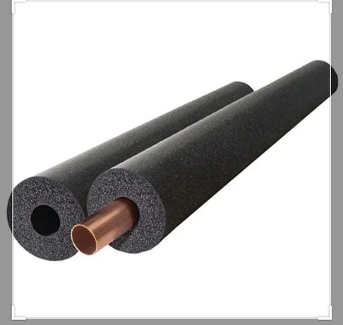

Шланг эндоскопа в области пасти пропустить через металлическую трубку, которую для сохранностей зубов собак пометить в плотную изоляцию или резиновый шланг.
