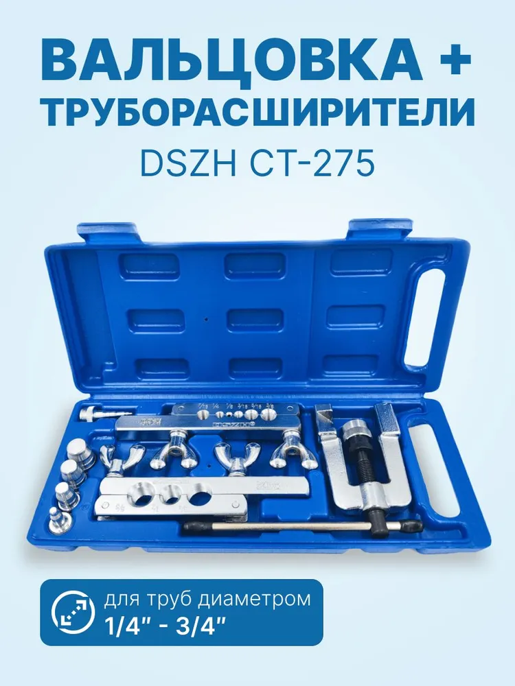

Вчера с соседом поставили, точнее сосед ставил, я подносил.
Понял, что и сам смог бы.
Развальцовка у него эксцентриковая, трассы всего метр, взял только за материал 2000  :Just_Cuz_223:
у меня такая. эксцентриковая лучше
