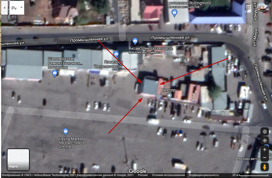

#21 Оффлайн   alexmet
alexmet
  • 10 069 Сообщений:
Опубликовано 8.06.2021 - 10:38
А где там магазин ? Ради этого я готов скататься , заодно вино людям завезу )
они же закрыты росгвардией и прочими погонами  :(  пускают только сотрудников магазинов и  сервисов которых там много
а так магазин вот
