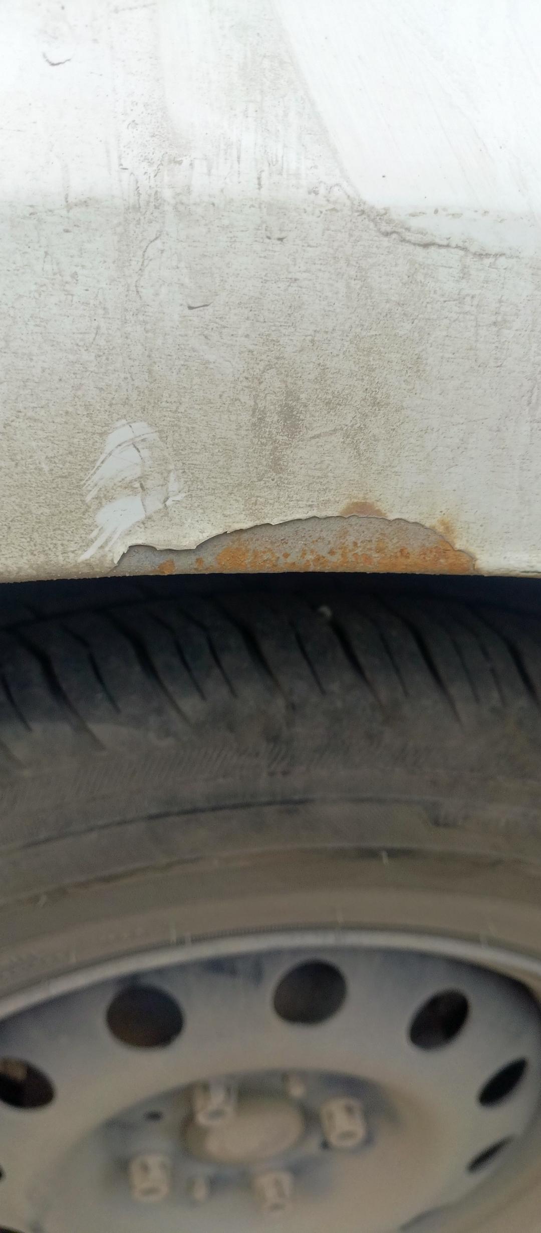

Расскажите как этот скол своими силами заделать правильно? Потом дальше не начал ржаветь, Ну и чтобы вид был приемлемый.
Красить полностью в малярке элемент не готов.
По идее надо убрать ржавчину (чем?) Загрунтовать,зашпаклевать чем? И покрасить (как?)

В автомаляры решил переквалифицироваться? Чтобы прилично выглядело, вряд-ли получится. Езжай к вудику, он научит. Вместе и сделаете

на мойке отбей краску, потом обработай месте преобразователем ржавчины. а дальше два путя: будешь ты красить или нет. в первом случае - крась, во втором - не крась :)
можно цинком обработать, ели не будешь красить.

И всё? Краску на голый металл?

На ютубе полно роликов, сделаешь сам норм!
Зачистить, убрать ржавчину, обезжирить, грунт, краска.
1тр на все дела.

И по времени, грубо час + час.

Начнет зачищать и краска на пол крыла отвалится  :(

Пол крыла и покрасит. Красиво ж не надо.

зависит от того, насколько уверенно ты себя ощущаешь :)
для бомж-покраски тебе понадобится растворитель для обезжиривания поверхности, баллончик с краской подходящего оттенка и безветренный день...

Или гараж.

Нифига себе скол

Ну это понятно.
Я думал может химию какую-нибудь придумали хитрую. Специально для таксистов неаккуратных

Да мне кисточки наверное хватит

Там у тебя и в стороны и выше подрывает ползет, то что отвалилось эт только малая часть трагедии. Ты не затягивай )
