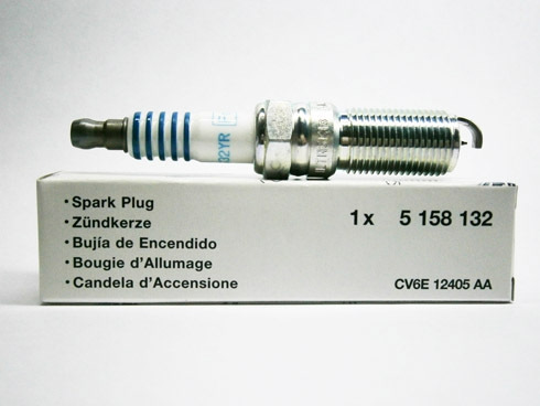

Друг купил иридиевые свечи без шайбы, его уверяют, что совсем недавно завод начал выпускать свечи без шайб. Покупал кто такие?

Все иридиевые свечи без шайб делаются в Ростове на комбайновом заводе. Вопрос - ты когда - нибудь снимал шайбу с уже закрученной в двигатель свечи? В общем, это тот ещё квест, о котором знает и производитель. Поэтому поставить б.ушную шайбу на новую свечу - занятие то ещё.

Есть свечи под конус есть под кольцо уплатнительное! На маздах с 2.0 используеться конус про 1.6 хз

Авто Куга 2,5. Хз, что там, конус или что ещё.

на конус идут

Отбой тревоги. На это мотор все свечи без шайбы. Век живи, век учись.

В общем - то это хорошо, но на головке тогда тоже конус должен быть. Иначе звездец резьбе на заходе. В общем - то, обычные свечи с шайбами на такую голову ставить можно, если там длина резьбы такая же, а вот обратная процедура ни - ни.
