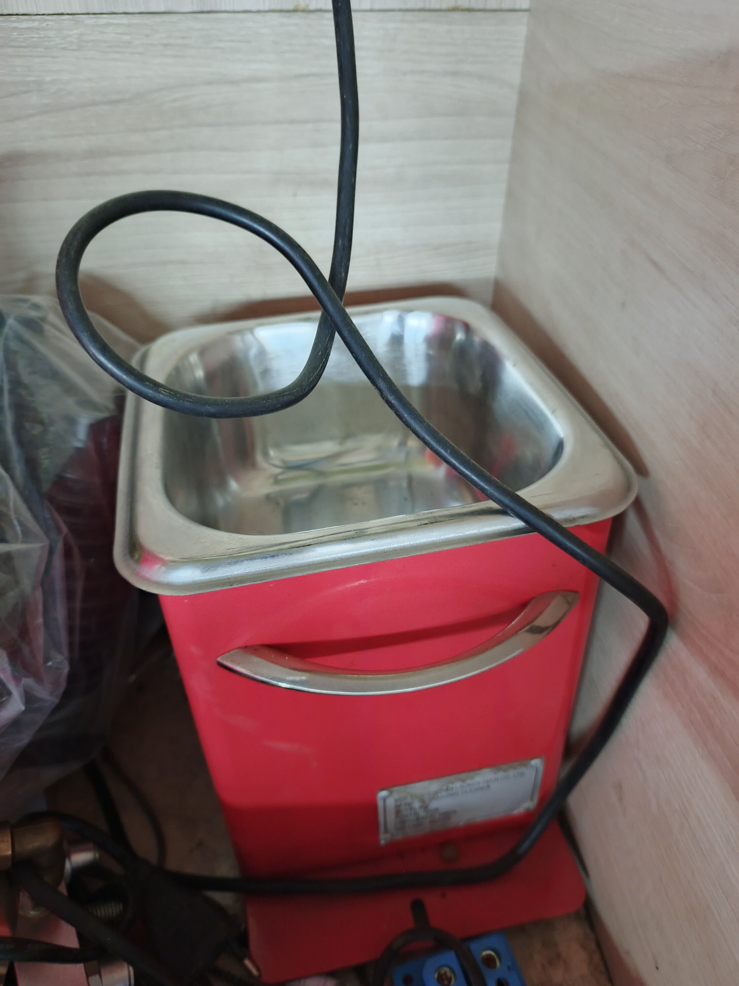

#4 Оффлайн   Lexx-1
  • 21 115 Сообщений:
Опубликовано 27.07.2025 - 10:02
У меня ванна для чистки форсунок есть , греется
#5 Оффлайн   TOP GUN
TOP GUN
  • 22 184 Сообщений:
Опубликовано 27.07.2025 - 10:05
У тебя встроенный тен или греется плата?
#6 Оффлайн   Lexx-1
  • 21 115 Сообщений:
Опубликовано 27.07.2025 - 10:23
Понятия не имею
С лаунч стенда
#7 Оффлайн   TOP GUN
TOP GUN
  • 22 184 Сообщений:
Опубликовано 27.07.2025 - 10:26
Понятия не имею
С лаунч стенда
Управление температурой подогрева есть? Крутилка там как-нибудь или кнопки с индикатором?
#8 Оффлайн   Lexx-1
  • 21 115 Сообщений:
Опубликовано 27.07.2025 - 12:49
Нет просто включается и все
А может и нет подогрева от ультразвука греется жидкость я хз

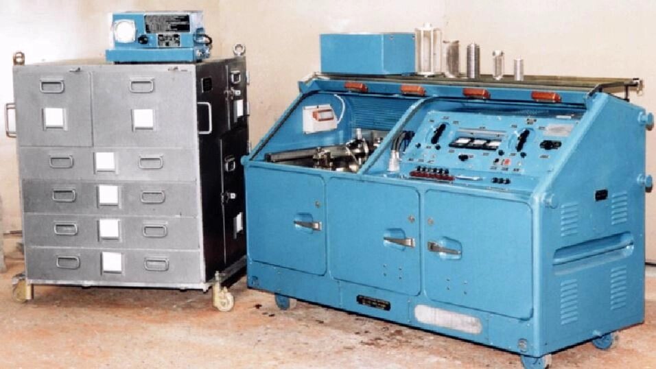

#10 Оффлайн   Fedostas
Fedostas
  • 4 757 Сообщений:
  • Авто:Big Dog
Опубликовано 28.07.2025 - 09:24
Подскажите, кто-нить пользовался такими? Например VGT-2000.
Забитую сетку фильтра грубой очистки она осилит?
Не осилит.
Что бы промыть фильтры - нужны КИЛОВАТТЫ.
Вот к примеру классика жанра - УЗУ 4-1.6-0
Используется для мойки фильтров авиадвигателей.
#11 Оффлайн   Georgik
Georgik
  • 19 428 Сообщений:
  • Авто:Nissan Teana J31
Опубликовано 28.07.2025 - 10:37
Не осилит.
Такая порвет сетку вхламину ))))
#12 Оффлайн   Fedostas
Fedostas
  • 4 757 Сообщений:
  • Авто:Big Dog
Опубликовано 28.07.2025 - 11:00
Не порвет.
Вот широко известная ( в узких кругах) 63я инструкция - как раз по этой теме.
Много чего полезного написано.
http://gost.gtsever....wc5hb2208801572
Очень подробно и доходчиво расписано - как мыть фильтра , чем мыть фильтра и т.д. А в ванночку бросить
- это по звезде ладошкой - самовнушение и легкая отмывка  снаружи.
Так же после мойки делается так называемый ПКФ - контроль на пропускную способность.
И еще открою тайну - фильтра замечательно моются обычным ацетоном ( конечно в экстренных случаях и с обязательной проверкой ПКФ и герметичности) - но в инструкции этого конечно  не найдете.
