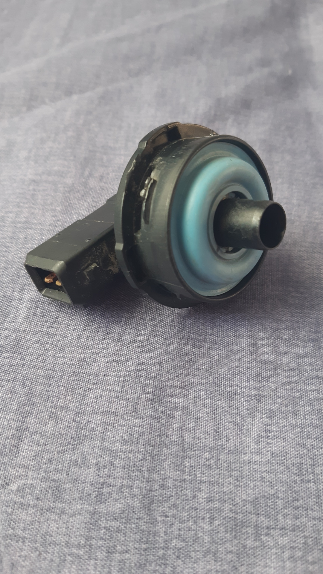

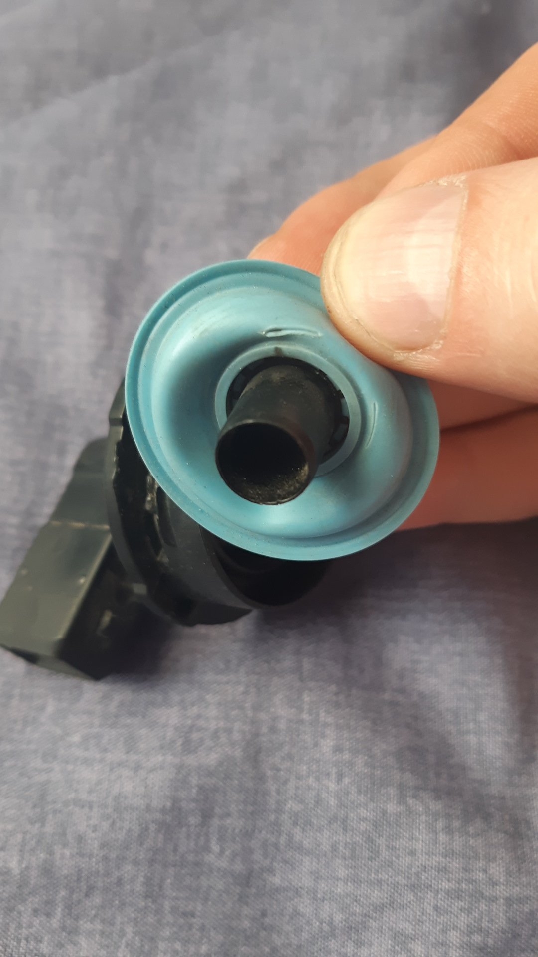

#12 Оффлайн   Dis
Dis
  • 1 862 Сообщений:
  • Авто:Ford Mondeo IV EcoBoost 2.0
Опубликовано 22.09.2025 - 09:32
А что за мембрана рвётся? Она внутри трубки находится?
Внутри блока: 0gAAAgJdRuA-1920.jpg, MgAAAgJdRuA-1920.jpg.
Фото не мои, но у меня так же: установленная пружина протёрла мембрану.
#13 Оффлайн   AleM
  • 23 197 Сообщений:
Опубликовано 22.09.2025 - 09:52
Можно выточить из капролона стаканчик под пружину, чтобы она не давила острым краем на мембрану.
