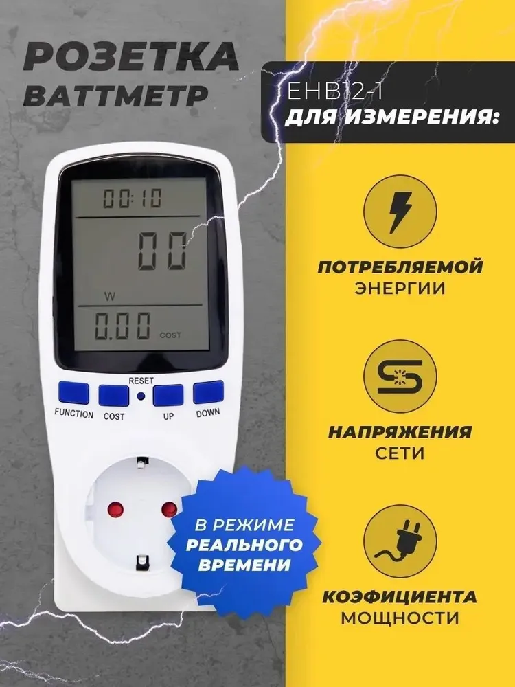

https://www.ozon.ru/...-ch-1951906572/
у меня такой. мак ток не показывает, показывает макс и мин можность
Если не трудно, сможете провести эксперимент?
Включить через такой прибор к примеру лампочку накаливания, сумеет зафиксировать бросок мощности при включении?
#7 Оффлайн   Wit
  • 24 786 Сообщений:
Опубликовано 8.10.2025 - 15:16
на холодильнике протестил. показания примерно раз в секунду считываются. кмк, не подойдет такое

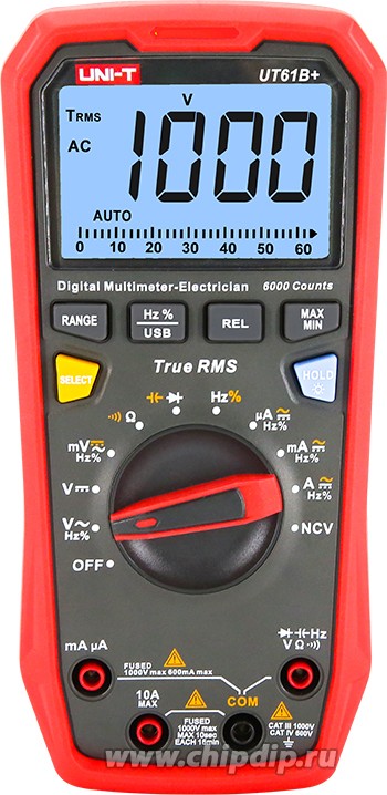

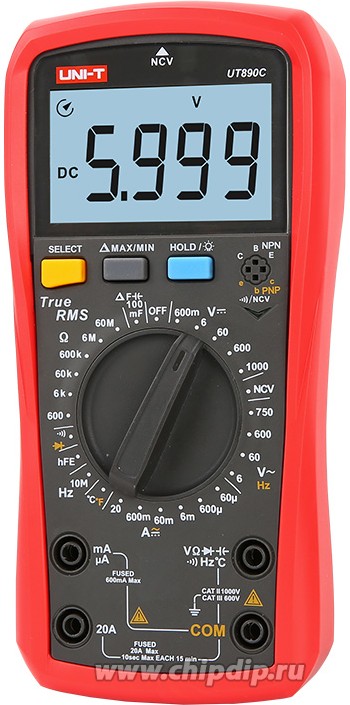

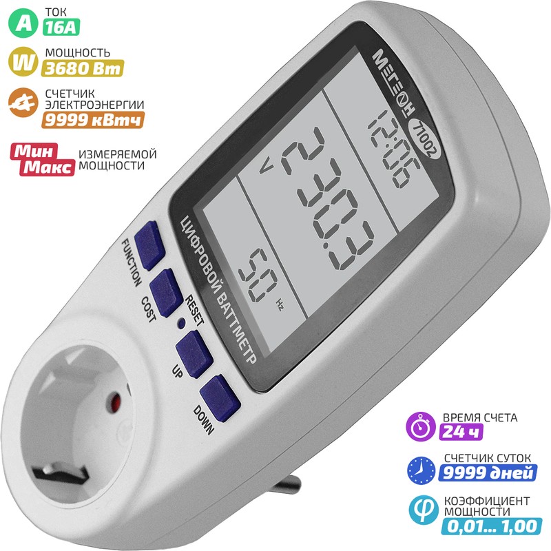

https://www.chipdip....metr-8010288621
Преимущества и особенности Измерение потребляемой мощности; Измерение напряжения/тока/частоты; Запись времени работы; Запись потребления энергии; Расчёт стоимости; Расчет коэффициента мощности; Опеределение MIN и MAX значений потребялемой мощности;
Это из дешмана. Мультиметры от 6
https://www.chipdip....rend-9000695844
Вот дешевле нашел. Но незадекларированное измерение минимума и максимума, но есть кнопка для этого. Нужно у продавца спрашивать.
https://www.chipdip....rend-9000593177
