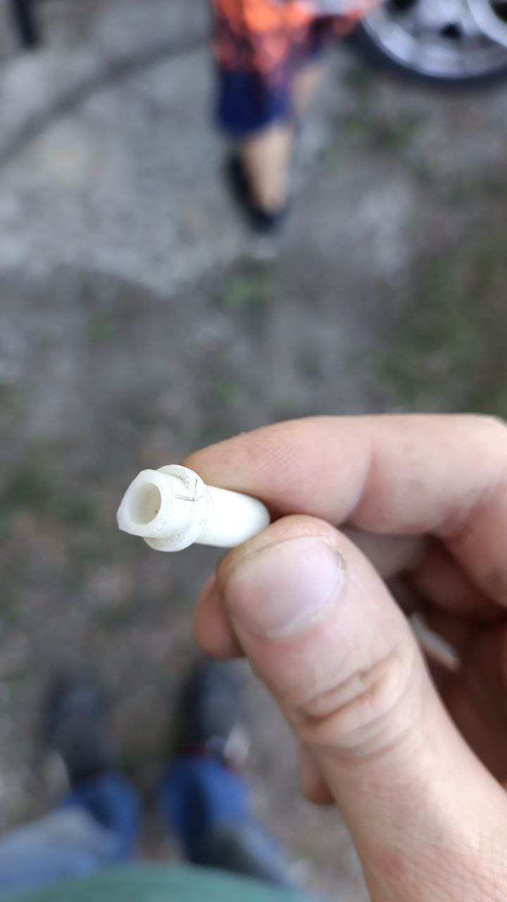

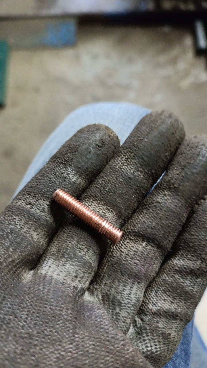

Всем добрый вечер. Сломался штуцер на автонасосе и я ничего умнее не придумал, как нарезать в площадке со сломаном штуцером резьбу.
Теперь туда можно вкрутить винт м6 и я ищу того, кто мне в этом винте сможет просверлить осевое отверстие на 3 или 4 мм.
В голову почему то приходит только токарный станок, ибо вручную у меня не получилось соблюсти сооссность.Руки вибрируют, патрон вибрирует, земля вибрирует (и это даже я еще пиво не пил).
В общем ищу либо владельца, который за небольшой магар/денежное вознаграждение поможет среди обилия своей работы, просверлить отверстие в моем винте длиной 40мм(можно 30). Ну или может будут еще какие умные советы как это сделать самому. (ПС в патроне зажимал как винт, так и сверло. Самый лучший результат дырка сбоку у винта через 1 см)

AleM посоветовал нарезать резьбу на медной трубке с холодильника , когда у клиента на Вольво сломалось , дальше на эпоксидку засадили и он уехал

Если дома есть тиски то можно просверлить отверстие с двух сторон меньшим диаметром, а потом уже окончательно сверлом нужного размера
Приезжай завтра на ЗЖМ, токарный есть, просверлю.
А то может лучше сразу весь штуцер выточить целком?

Идея пришла откуда не ждали, нашёл старый сосок, который без резины а целиком из металла, далее расширил дыру в компрессоре и перенарезал в нем резьбу. Большое всем спасибо за советы предложения и отзывчивость
