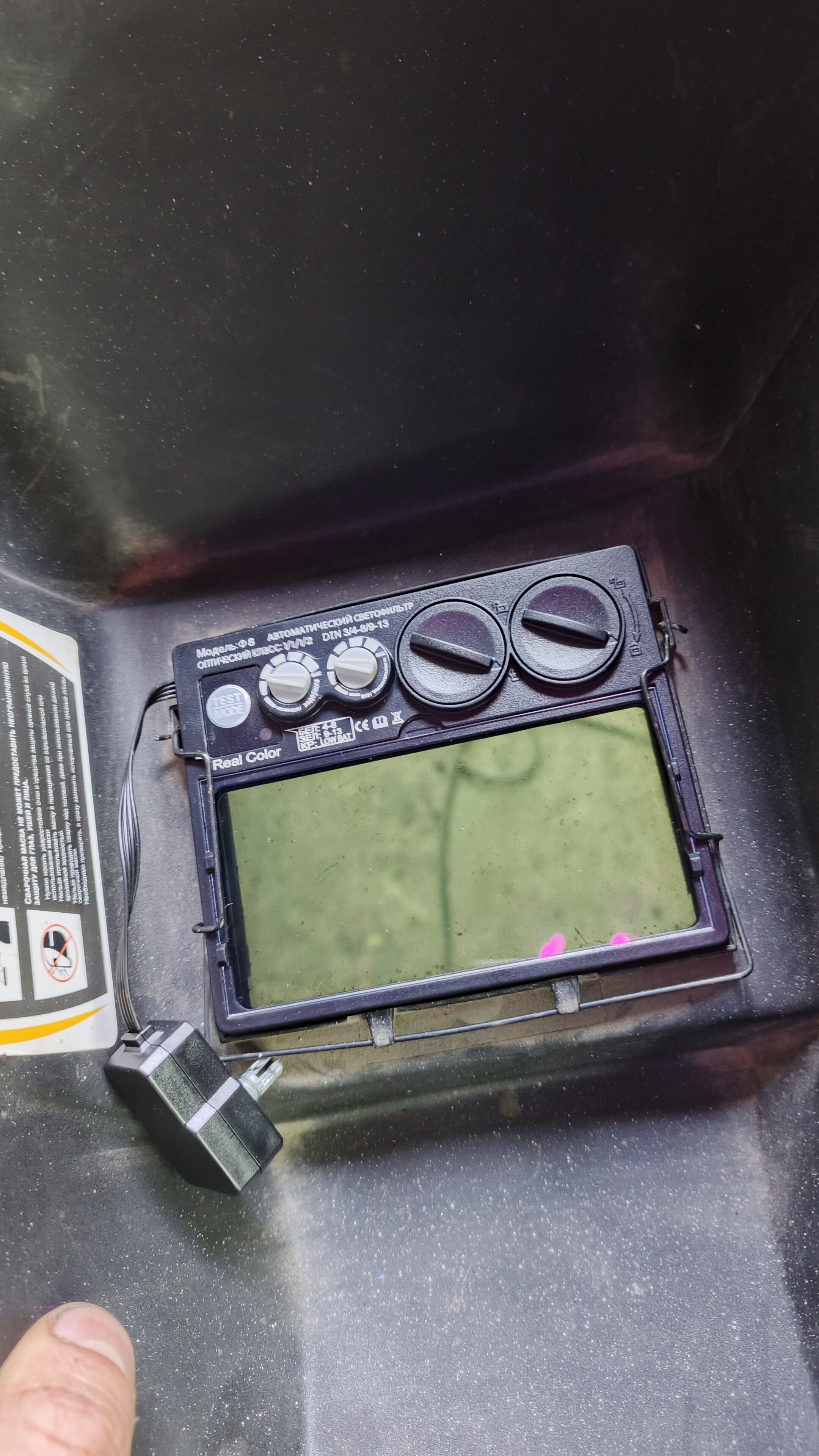

Приветствую.
Маски две. На одной регулируемый светофильтр, на другой нерегулируемый. Размер стандартный, не помню точно, прямоугольник примерно 120 * 90 мм. Регулируемый светофильтр я несколько раз разбирал, менял батарейки, но в итоге обломились крутилки и она перестала работать. Нерегулируемый был изначально низкого качества (сильно искажал изображение), в итоге через полгода без солнца перестал работать, даже разбирать его некайф.
Посоветуйте качественные светофильтры на замену. Я весной взял в каком-то сварочном магазине светофильтр с регулировкой за 1500 - он всего раза 3 у меня использовался, я на прошлой неделе пробовал варить, а он затемняет изображение секунды через 2 после вспышки (зайцев полную авоську успеваешь наловить) и не растемняет вообще, только после щелчка, но так варить вообще не вариант.

для твоих потребностей аврора любая будет норм. если варить больше пачки электродов - тогда спидгласс,
я до аргона добрался купил себе  Tecmen TM 1000 PAPR. Но там и порядок цен другой и характеристики.

Я не смог задушить жабу и купил дешманскую в Леруа-Мурлене - Сварис FoxWeld. Ну так себе маска, на три балла с минусом, иногда срабатывает на яркий блик, иногда не сразу  затеняет. Есть ли в ней батарейка не знаю, снаружи ничего не видно и крутилка без выключателя.
Наверное и правда, если покупать, то что-нибудь в магазине для профессиональных сварщиков. На работе тоже есть две маски - одна полное Г..., другая чуть получше чем моя.
Хочу попробовать маску с простым чёрным стеклом, ни разу в такой не варил.
Поэтому, я тоже подобрал хорошее обычное стекло, и не парюсь, для моих нечастых нужд хватает.
У отца на стройке сварщики только в таких и варили. Отец им ещё нарезал кусочки обычного оконного стекла под размер, они складывали бутерброд из оконного и  чёрного стекла и крепили на маску, чтобы брызги не портили чёрное стекло. Когда наружнее оконное стекло засиралось брызгами расплавленного метала, то его меняли на чистое. Чёрные стёкла были в дефиците.

Поехал в Леруа, взял светофильтр фоксвелд за 1300, он с крутилками на самом фильтре (без выносной крутилки со щелчком), щелчка нет. Вставил в дешманскую маску, проверил на улице под освещением отдалённого уличного фонаря - в целом нормально. Изредка небольшие зайцы проскакивают, но в целом не мешают. По сравнению с тем, что было - небо и земля. По крайней мере, уже можно нормально варить, а не страдать фигнёй. Посмотрим, на сколько его хватит.

аврора за 8+ или та что за 9 тащит все окромя аргона. причем долго, полдня в ней и без зайцев. единственное - плюшки в виде грида или подъемного забрала там нормальных не будет. это проверенные вещи, сам такими пользовался. мои миньёны по целому дню в таких - ещё никто не страдал глазами. потом попробовал спидгласс - это следующая ступень. там и видно без подсвета и даже аргон держит.
сентинел от есаба оказался шляпой, 3М с дыхалкой необоснованно дорог. текмен за свои деньги дает тоже самое.
