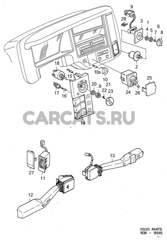

В связи с некорректной и непредсказуемой работы (в силу неведомой конструкции) ищется рабочий 4-х позиционный переключатель.
Оригинальный номер volvo SCHALTER 3413466. SCHALTER переводится, как переключатель :)
На рисунке обозначен как 2. Мб есть что похожее из нашепрома?

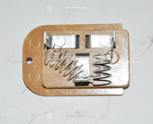

$(KGrHqR,!qYFI)+1ek9YBSUTZ4kHVw~~60_12.J
на моей такое:
кстати, а почему может попкогрейка отключена принудительно быть?

http://images.yandex...124-fh-448-pd-1 вот еще варик, шеви-нива - 4 положения
#17 Оффлайн   olegus
olegus
    I like I
  • Мембер
  • 39 822 Сообщений:
Опубликовано 13.10.2013 - 10:52
а похож! надо колодку глянуть теперь.
колодка:
750--front_panel_disassembling-PICT0840.
по периметру
