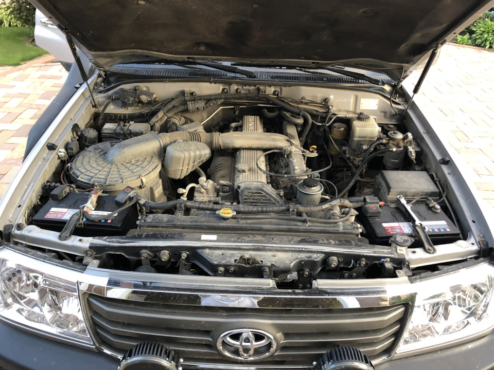

Опубликовано 16.02.2025 - 12:38
Свечки где стоят? Уже обломанные?
Нет, не обломанные, машина на полном ходу.Вот фото
Справа от клапанной крышки  три колпачка светлых, это свечи, и еще три за воздуховодом ( 6 цилиндров)

  • Авто:Патриот
Опубликовано 16.02.2025 - 14:50
Свечки, две норм выкрутились, а две пришлось выковыривать, головку снимать не пришлось, но возни было на весь день
Резьбу приходится высверливать, потом в свечке нарезать м6 и обратным молотком потихоньку доставать
Изменено: voltamper, 16.02.2025 - 14:51
